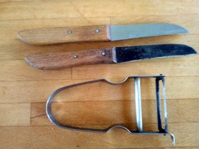

Ik denk ook dat het een schilmesje van Herder is, van carbonstaal met een hoog koolstof gehalte, daarom krijgt hij dat zwarte koolstof op zijn steen. Normaal gesproken moet de coticule gele slurie afgeven.
