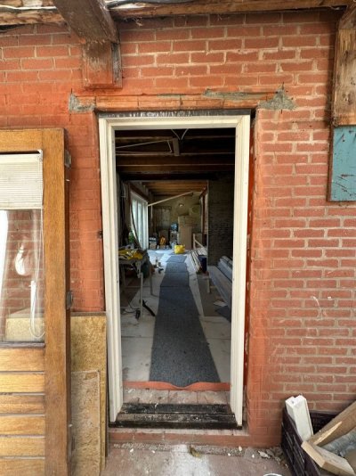

Ik ben momenteel mijn vriendin aan het helpen met een grote verbouwing, waaronder oa de verplaatsing van een bestaande (achter)buitendeur.
Daarvoor heb ik een gat gezaagd in de spouwmuur, (in menie gezette) balken in de spouwmuur gemonteerd en daarin een (nieuw) hardhouten kozijn vastgezet.
Het gat in de buitengevel heb ik echter per ongeluk iets te ruim gemaakt, waardoor er nu een flinke spleet zit aan beide zijden tussen de buitenmuur en het deurkozijn.
Er zal een uitstekend stuk dak boven de deur komen, dus de deur is enigszins beschermd tegen directe regeninslag.
Mijn vraag is nu hoe ik deze opening het beste kan dichten. Kan ik deze met hardhout af te timmeren? of zijn er betere methodes?

Uittanden en opnieuw netjes aanmetselen met uitgekomen stenen….. als het zichtwerk blijft.
Als gestucadoord gewoon aansmeren.
En maakt het niet uit, dan maar een aftimmerlat.

dank John. de gevel zal waarschijnlijk bekleed worden met gepotdekselde planken, dus het blijft geen zichtwerk. Met dichtsmeren bedoel je dat we de spleten gewoon opvullen metselspecie?

Ik zou het dicht purren en een lat erover. evt het kozijn midden in het gat? Kun je de latten ook symetrisch maken

Als het toch afgewerkt wordt met planken, dan kun je de 'fix' (pur of wat dan ook) onzichtbaar maken middels dagstukken. Geeft ook de mogelijkheid om dat mooi te detailleren en bijvoorbeeld een deur– of videobel of plaatselijke verlichting erin te verwerken.

Jazeker ook als het bekleed wordt met delen. Specie en stenen worden hard en zet niet uit. Dit geeft de stijl extra stabiliteit op de hoogte van de scharnieren en het slot. Dit is vooral belangrijk om klemmen tegen te gaan en het wijken van de stijl bij een inbraak..

Als het toch nog bekleed word zou ik wel een fatsoenlijke lat of multiplex op kozijn schroeven waar je straks je afwerking kunt op schroeven of nagelen. Dan hoef je op negzijde straks niets meer kwa uitvulling te maken

Belangrijker is om er achter te komen hoe je je zo hebt kunnen vermeten…. leermomentje
Ik boor meestal in het midden een gat en laat daar tijdens het meten de losse boor in zitten. Dit is mij in m’n wilde jaren ook overkomen, maar dit vergeet je nooit meer.
Het is natuurlijk wel van belang dat je haaks door de muur heen gaat om te meten.

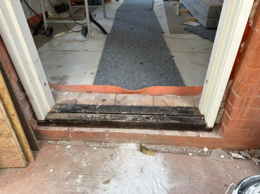

Andere vraag: wat doe je aan waterkering??
Heb je iets van dpc of epdm gebruikt, en aan de onderkant, tussen binnen en buiten?

Kozijn er weer even uit trekken, kalksponning er af aan de voorkant en er een strook watervast multiplex tegen aan schroeven dat tot de buitenkant muur plus de latten voor je gevelbekleding komt. Als je kozijn er uit is, kan je aan de onderkant nog een laag stenen weghalen , zodat er na plaatsing een naar buiten afwaterende laag, geplaatst kan worden. Bijvoorbeeld raamdorpelstenen of een plaat natuursteen.
