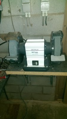

Ondertussen heb een nieuwe werkbankslijper aangeschaft.
De stenen hebben een diameter van 250 mm. Vandaag een frequentieregelaar gekocht om indien nodig het toerental te reduceren (draait 2850 toeren) en een witte steen besteld. Mogelijk komt er nog een CBN wiel.
