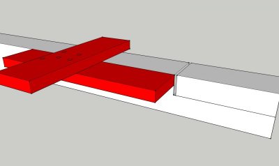

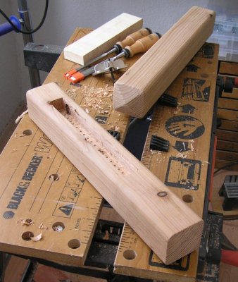

Handcirkelzaag onder een hoek instellen. Dan een houten geleider maken en rondom vier maal zagen. Ter illustratie een ouder plaatje. Zaag dus minimale diepte halverwege.
