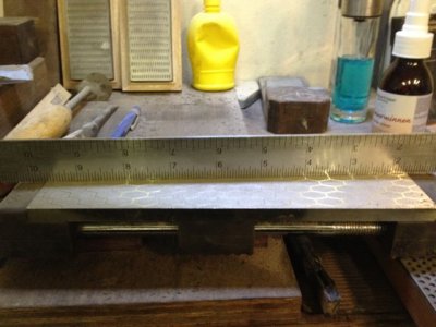

Diamant slijpsteen van Baptist
5.565
2.344

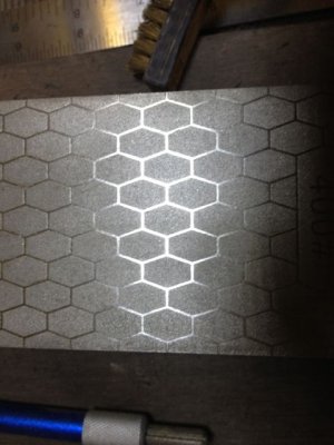

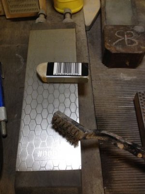

Een nieuwe diamant slijpsteen is in het begin ruw en krast ook wat meer. Na een paar keer gebruiken voelt hij veel zachter en gladder aan, maar is dan zeker niet versleten, de steen moet gewoon even inlopen! Schoon houden met een gummetje en droog opbergen zodat ze niet gaan roesten, dan heb je er jaren slijpplezier aan. Als je denkt dat je diamant steen versleten is en je hebt hem goed schoongemaakt, schuur hem dan even langs een oud glas; komen er dan krasjes in of wordt het glas dof, dan is de steen nog helemaal ok om te slijpen.

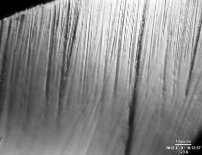

5.565
2.344

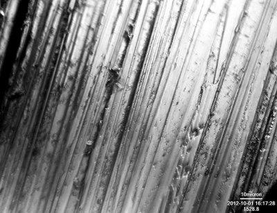

Deze 2 foto's laten een beetje zien wat voor oppervlak een nieuwe en een goed gebruikte diamant steen achterlaten.
De gebruikte diamant steen is 600 grit en de vergroting is 2000 keer.
Dit is met de nieuwe 600 grit steen
en dit doet een flink gebruikte 600 grit steen.
Wow, wat een foto's! De met gebruikte steen geslepen beitel ziet er een stuk scherper uit. De sporen van het geweld van de nieuwe steen op de tweede foto verklaren waarom het in het begin zo aggressief ging. Bedankt voor de verhelderende plaatjes.
Inmiddels begrijp ik, ook door de opmerking van Roeland, dat ik grote oppervlaktes dus niet met een diamantsteen moet doen, maar dan toch maar met schuurpapier. Van het slijpwiel hou ik niet zo, het ding is groot en zwaar, de vouw wordt hol, ik krijg het niet goed haaks en ik verbrand de snede zo gauw.
