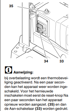

Hi,
Was net bezig met het schaven van breed stuk walnoot. Bij het einde van de plank groef hij zich wat vast in het hout (wellicht plank wat scheef) en stopte hij opeens.
Gaat vervolgens niet meer aan 😞. Machine 2 maanden oud. Iemand een idee wat het kan zijn of maar direct naar metabo?

De DH330 heeft een overbelastingsbeveiliging. Na blokkeren moet je eerst het vastgelopen materiaal verwijderen. Eventueel draai je daartoe het blok omhoog. Daarna de Reset-knop boven de aan/uit knop indrukken en vervolgens de machine inschakelen.
Edit: ik zie dat je het inmiddels zelf hebt gevonden.

Handleiding gechecked onder troubleshooting en nog wat topics. Vond niks.
