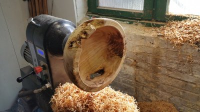

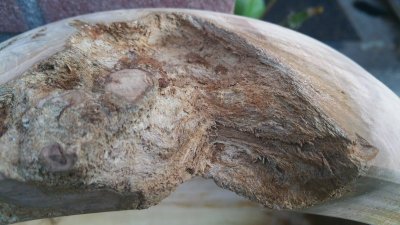

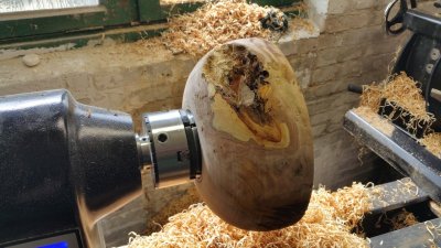

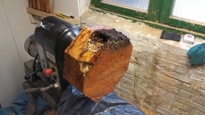

Hallo allemaal.
Vandaag eindelijk weer eens tijd gehad om flink wat krullen te maken.
Dit stuk kers is half wortel half stam met een paar rotte plekken.
De plek waar het kamertje voor de chuck zit is van massief hout.
Voor de rest zijn er dus rotte plekken en burl plekken.
Het zal uiteindelijk hopelijk geen saaie kom worden.
Ongeveer 30cm en 11cm hoog.
Nu ben ik van plan om de rotte plekken te laten stralen als de schaal eenmaal droog is.
Of kan ik dat beter doen nu deze nog nat is ?

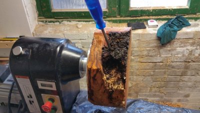

Waarom wil je het precies laten stralen? Krijg je het rotte hout er met die schroevendraaier niet uit? Voor kleine stukjes heb ik een tandarts-krab-haakje, maar dat verboog. Toen heb ik een setje gekocht dat gebruikt wordt om rubberen o-ringen los te peuteren, dat is net wat steviger dan zo'n tandarts-haakje.
De meeste werken die ik ken die gestraald zijn, zijn van hout met een groot verschil in hardheid tussen vroeg- en laathout - dus vooral naaldhout.

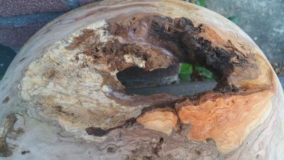

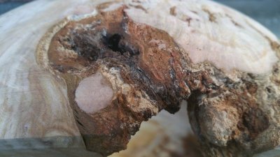

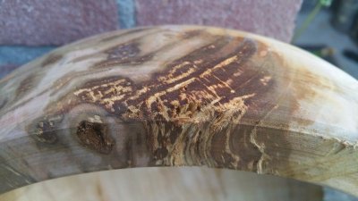

Hoi jurriaan.
Nee het is niet de bedoeling om het vroeg hout ertussen uit te stralen maar meer dit soort plekken. ...
Bij deze laatste foto denk ik dat het na drogen met een beetje secondelijm te fixeren is.
Met een tandarts haakje. .....hmmmm. ik ben niet erg geduldig en ik moet ook nog bij een baas werken. .hahaha.

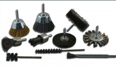

Maar misschien is dit iets ?

Ik laat eerst het voorgedraaide werkstuk drogen.
Vervolgens bij het afdraaien gebruik ik een staalborstel van meestal 50mm in de boormachine om de te zachte delen weg te borstelen.
De plekjes waar je dan nog niet goed bij kunt worden bewerkt met het tandarts gereedschap waar Jurriaan het al over had.
