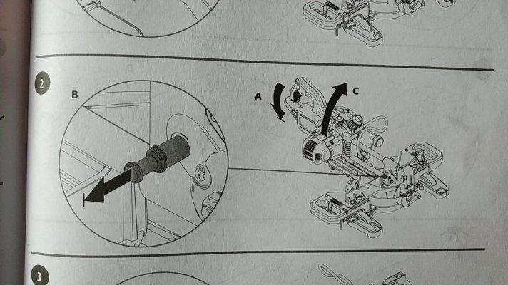

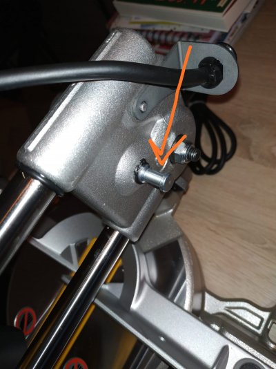

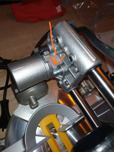

Hallo,
Ik heb zojuist de DeWalt DWS774 binnen gekregen. Met het afstellen loop ik echter tegen een probleem aan. Ik krijg de zaag namelijk niet omhoog, wat toch wel redelijk essentieel is. Volgens de handleiding moet je het pinnetje (geen idee hoe dit heet) zoals op de foto's te zien, opzij trekken waardoor de beveiliging er af komt. Echter krijg ik met geen mogelijkheid beweging in dit pinnetje waardoor ik de zaag dus ook niet omhoog krijg. Op de foto's zien jullie het pinnetje in kwestie en de handleiding erbij. Er zit ook nog een ringetje op, maar die zou in principe moeten blijven zitten lijkt me, want het pinnetje zou immers de andere kant op moeten bewegen.
Heeft iemand voor mij de oplossing?
Alvast bedankt!

Bij mijn 774 is het pinnetje makkelijk uit te trekken als ik de zaag eerst iets verder omlaag beweeg, zodat de pin speling krijgt.
Waarderingen: Boktor026
dewaltvraag
17 dec 2020
Dat is nog eens goede service, bedankt voor de hele snelle reactie! Dat was idd het probleem!
