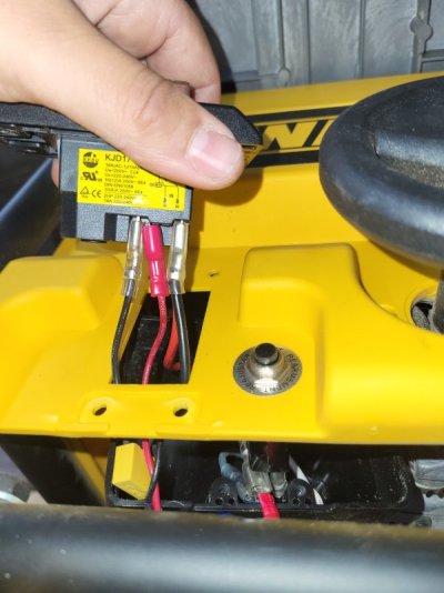

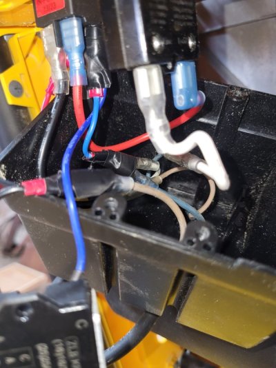

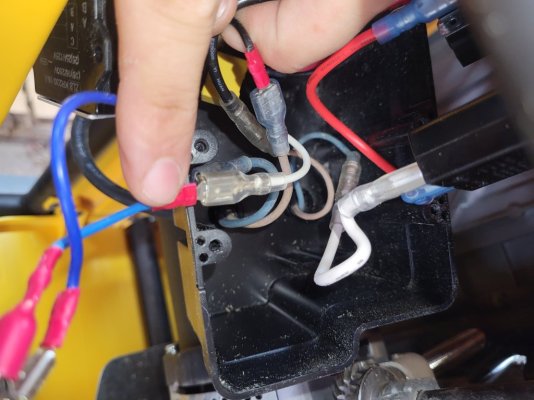

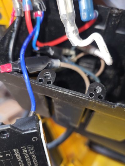

Ik was het beu dat deze zaag direct volledig opstart. Dus niet geleidelijk aan.
Na lang uitstellen dan toch.
Vandaag ook maar tussen ziekte in een softstartmodule geïnstalleerd.
Gekocht op amazon en is 1 van 230V- 16A met de 3 gekende aansluit draden.
Wel wat gepriegel om dit er in te krijgen. Maar na kijken van paar tutorials en ook wel een beetje logisch nadenken is het mij gelukt.
Ik heb deze aangesloten met kabelklemmen dus niets gesoldeerd en ook geen wago llemmen gebruikt. Alles is dus omkeerbaar.
Hierna alles getest en het werkt.
Na de test alle blote delen metaal maar met isolatietape afgeplakt.Lijkt me wel net zo veilig.
Na het definitief inbouwen en dus ook alles netjes gemonteerd weer getest.
