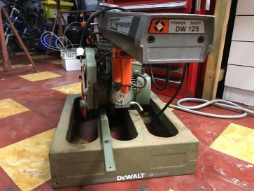

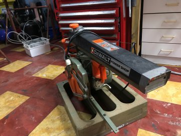

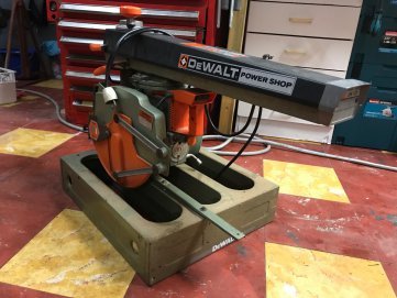

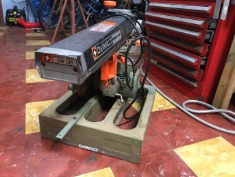

Na lang zoeken eindelijk een betaalbare radiaalzaag gevonden. Volgens mij is ze nog in goede staat maar voor alle zekerheid toch alles eens nakijken, goed poetsen en smeren.
Ter plekke heb ik:
- gecontroleerd of er speling of het zaagblad zat.
- gecontroleerd of er vreemde geluiden te horen waren bij het
aanzetten en het draaien van het zaagblad.
- alle bewegingen gecontroleerd op speling.
Alle bovenstaande zaken leken me positief. Alleen trok de zaag zich niet clothes terug bij het loslaten. Hopelijk is dit euvel opgelost na goed poetsen en smeren.
De oranje beschermkappen, de anti-kickback instelling en het terugveersysteem zijn er allemaal bij. Het enige wat ik mis is de zwarte bescherming aan de binnenkant van de zaag.

De vraag is eigenlijk wat de zwakke punten van deze machines zijn en die dus zeker en vast nagekeken moeten worden?
11.651
4.518
De rollen waarmee de zaag in de arm hangt. Die zijn slecht verkrijgbaar en duur. Maar dit type werd vooral door hobby houtbewerkers gekocht en die gebruiken zo'n machine niet veel. Meestal zijn ze in zeer goede staat.
