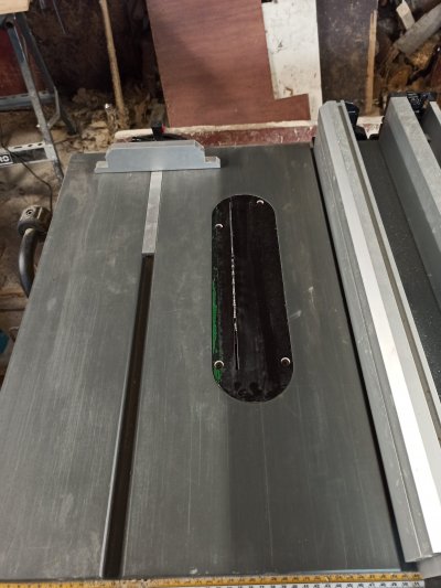

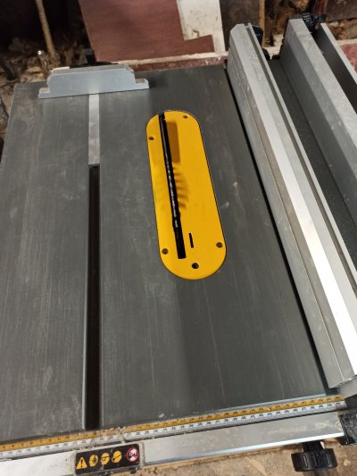

Eindelijk heb ik een zero clearance insert gemaakt voor mijn zaag. Het is gemaakt van betonplex. De bovenkant schuift zeer goed.
Voor:
En na:

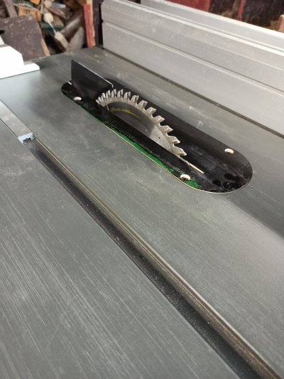

Zoals je ziet ook nog plaats voor mijn spouwmessen. Op de foto staat mijn aangepast spouwmes voor overdekte sneden. Maar heb uiteraard nog een met de beschermkap op.

Mooi gemaakt. Beter voor de zaagsnedes.
Wat ik altijd doe, is er een 18mm gat in maken, om het ding er met je vinger weer makkelijk uit te kunnen halen. ( of een groter gat als je dikke vingers hebt ;) )
