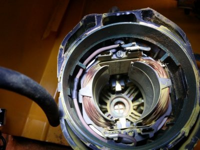

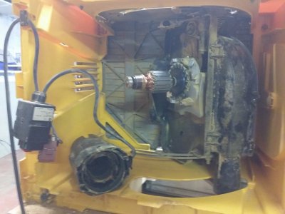

Aan de motor is blijkbaar nog makkelijk te werken als de zaag gekanteld wordt dus toch maar even los gemaakt.
Op het eerste zicht niks verkeerds aan te zien volgens mij.

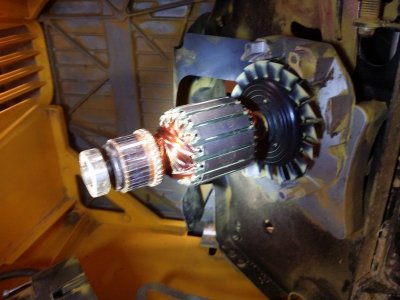

Dit is een koolborstelmotor, die heeft geen condensator. Ik neem aan dat er geen mechanisch probleem is? Je kan de rotor draaien en dan draait de zaagas mee? De rotor is wel erg zwart waar de koolborstels lopen. Als je de motor niet vermoord hebt door hem over te belasten,waardoor hij zo heet wordt , dat de soldeer uit de rotor loopt, kan het nog zijn dat door stof de koolborstels niet meer goed op de rotor gedrukt worden. Als je de koolborstels er dan een keer uitgehad hebt,en weer opnieuw monteerd, dan loopt hij weer.

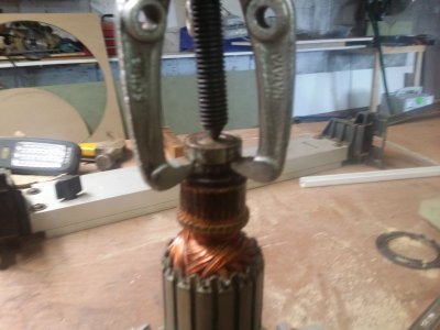

Het laatste wat ik gezaagd heb water ipe terrasplanken maar zeker niet geforceerd, doe ik nooit. De as draait mooi mee. De lager op de as, net echter waar de koolborstels zitten loopt wel niet zo mooi als deze volgens mij zou moeten

Het roulerend op het einde vd motor zeker vervangen, nu we toch bezig zijn ook ineens het andere vervangen.

Tja, de rotor is op de plek waar de koolborstels raken wel erg 'donker' (te heet geweest?)
Vooral op foto 1 lijkt het naar blauw te gaan.
