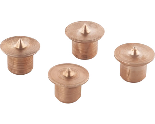

Ik heb in een grijs verleden heel wat afgedeuveld maar ben gezwicht voor andere materialen & methodes. Noem het voortschrijdend inzicht...
De afgebeelde centreerpuntjes gebruik ik nog incidenteel. Op voorwaarde dat de te verbinden delen precies moeten worden uitgelijnd zijn ze vlot en goed bruikbaar.

Die centreerpuntjes zelf werken best OK. Maar het gat op de juiste plek boren is soms wel een probleem, want meestal praten we dan over materiaal waarin de boor nogal wil gaan zwerven. Om dat te voorkomen heb je als snel een boor standaard of ander soort geleider nodig.
