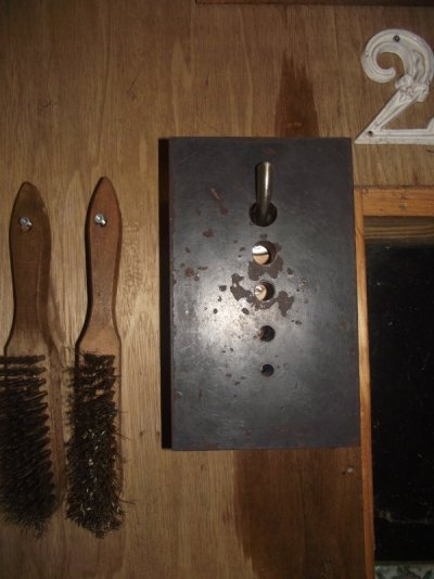

Het werkt redelijk, maar ik maakte ze met een zelfgemaakte mal.
Redelijke dikte strip ijzer en dan per 1/2 mm oplopende gaten boren en dan het hout erdoor tikken tot je de maat hebt die je wil, niet te grote stappen nemen.

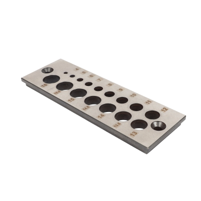

Voor echt sterke deuvels splits je eerst het hout in de lengte met de draad mee. Ik heb zo'n deuvelplaat van Lie Nielsen, al heel lang, ze zijn tegenwoordig schreeuwend duur. Die van Narex kosten iets meer dan de helft maar nog dik 70 euro. Die van LN heeft wel gaten die taps wijd lopen.

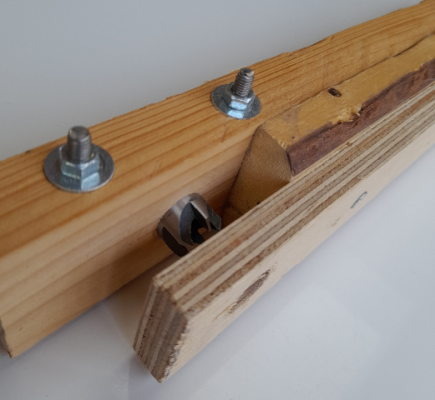

Ik heb er ooit zelf een gemaakt omdat ik eiken deuvels nodig had. Werkt verrassend goed. Het is zo'n verzinkhuls die je over een 10mm boor kunt schuiven. Een lat ervoor met een 15mm gat om het hout er mooi voor te centreren. En dan met een boormachine latjes van vierkant 11mm er doorheen draaien. Maakt mooie rechte en gladde deuvels van 10mm.

Ik heb ook gewoon een paar gaten geboord in een staalplaatje. Heb er verder niets mee gedaan (behalve maat er bij zetten). Gaten met stappen van 0.5 mm.
Bij deuvels maken met beetje beleid er door heen tikken, maar blijf het lastig vinden om deuvels mooi recht te krijgen. Centimeter of 4 wil nog wel. Langer was niet zo’n groot succes bij mij.
