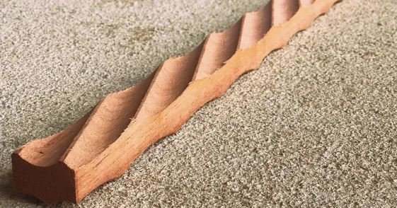

Afgelopen weken twee halfhoge paneeldeuren gemaakt voor zoonlief - om hun bijna 1-jarige uit de open boekenkasten te houden. De deurtjes moesten qua stijl aansluiten bij de rest van het huis (jaren 1920 Den Haag), en de regels en stijlen moesten 35 mm dik worden. Het enige ruwhout dat we hadden liggen dat daaraan voldeed was steenbeuk dus de deuren zijn loeizwaar geworden ;-). Paneel is 9 mm hechthout en de sierlijsten zijn kantenklaar van de Hornbach ;-)
Constructie is met 3 8 mm domino's op elke verbinding - L-R-L versprongen - 2 strak en 1 wijd. Groeven voor de panelen zijn gefreesd - regels over de hele lengte, stijlen eerst een gat geboord aan beide einden, net 'voorbij' waar de regel zou eindigen, waarna de frees vanuit zo'n gat opgestart wordt.
De overdwarse vlekken op de stijlen en regels zijn denk ik van de vlakbank (of vandiktebank - warmte verkleuring?)
De foto is even snel gemaakt...
