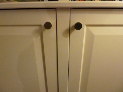

De groeven van de vernoemde profielmessen zijn 5 mm. Die van de 97 4 mm.
Foto's zijn die van onze keuken (niet letten op het verfwerk, moet herdaan werken, slecht advies van de verfwinkel zit er voor veel tussen:mad:, sierplintjes zijn ook nooit afgewerkt...).
De deurtjes zijn gemaakt met stijlen van 22mm MDF en de panelen van 15 mm MDF. Hier is een groef van 4mm gebruikt (echter niet met flu messen), achteraan werd een bossing gebruikt om de paneeldikte weg te werken.
