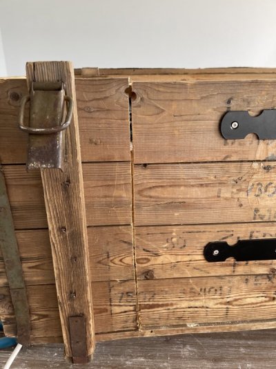

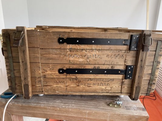

Om met de 'deur' in huis te vallen; ik probeer een deurtje te maken in een oude houten kist.
Deze wil ik als meubel gaan gebruiken en de deur is simpelweg praktisch.
De deur die heb ik er in gezaagd maar ik krijg het niet voor elkaar dat de randen op gelijke hoogte blijven.
Zie onderstaande.
Nu heb ik de scharnieren geprobeerd te stellen maar dit is kansloos, want wat er gebeurd is dat de rechterkant van de kist, simpelweg naar de linkerkant toe trekt door het gewicht van de deur.
Dus ik dacht slim te zijn door een balk van de linkerzijde naar de rechterzijde te monteren.
Alleen wat er dan gebeurd is dat de linkerkant van het frame te ver omhoog gaat, kort ik hem in, dan zakt de deur weer in.
Die balk trekt de kist een beetje uit z'n frame, om het zomaar te zeggen.
Heeft iemand hier een mooie / goede oplossing voor?
Ik ben maar een hobbyist, absoluut geen pro (wat aan de zaagranden te zien is).
Hoop er wat van op te steken.

Er zit vrij veel speling op dat soort scharnieren, waardoor montage heel lastig is.
Ik denk niet dat het nog aan te passen is omdat je schroefgaten al in je planken zitten, maar je had het deurtje op zn plek moeten zetten met wat passtukjes her en der, scharnieren op de vaste kant moeten monteren om daarna pas de heng op de deur te monteren (daarbij eventueel de heng nog iets naar beneden drukkende).
dat was de goeie reflex
eigenlijk mist de kist stijfheid
door die deur er in te zagen heb je haar volledig uit haar lood gebracht
haal de deur er tijdelijk af & leg een rechte lat op de bovenzijde + klem die vast & verstijf de kist binnenin totdat je door op de buitenzijdes te duwen de kist niet meer uit haar evenwicht kan brengen (bij die test moet die rechte lat er af)
verstevigen kan je door zowel in het horizontale als het vertikale vlak diagonalen (in 45°) aan te brengen

daarvan ben ik niet zo overtuigd
zoals @jpandriesse aangeeft, is dit soort scharnieren moeilijk (lees 'niet') bij te stellen
maar zorg eerst voor stijfheid van de kist
Dit zijn inderdaad &^%$ scharnieren, ik kwam er pas veel te laat achter hoe veel speling hier op zit. Als je 'm zo losjes in de hand beet hebt lijkt het vrijwel niets, totdat je ziet dat er zomaar 5mm speling op zit na 50cm.
Ben nu aan het kijken hoe ik die kist zo stevig mogelijk krijg.

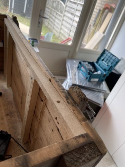

Als ik het goed zie hebben noch de deur noch de wanden een diagonaal. Zet er aan de binnenkant diagonale steunen in om schranken te verminderen.
De ruimte op de kruisheng scharnieren hoeft geen probleem te zijn als je de deur met de diagonaal een beetje opkrikt. Buig de krullen in de ankerplaat desnoods een beetje bij in de bankschroef of met een paar welgemikte tikken met een hamer
