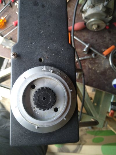

Ik ben bezig om mijn dewalt dw1501 radiaalzaag een goede beurt te geven. Echter ik krijg de arm er niet vanaf omdat ik het elevatie mechanisme er niet af krijg (zilveren schaalverdeling en zwarte knop op foto). Op de tekeningen lijkt het alsof die twee niet een elkaar zijn bevestigd en de schaalverdeling alleen vast zit met twee bouten. Het zwarte overdrachts knopje zit vast met een pin blijkbaar maar die krijg ik er niet uit omdat die schaalverdeling ervoor zit. Kan iemand mij hierbij helpen? Bij voorbaat dank.
    90,7 KB · Weergaven: 24

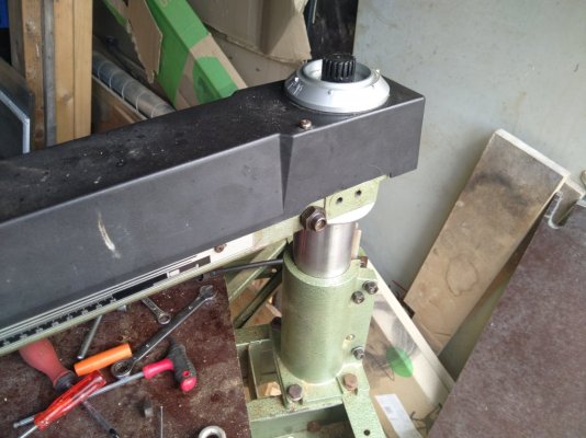

Nog een extra foto voor perspectief
    139,6 KB · Weergaven: 24

Nee, want daarvoor moet die zilveren schijf er eerst vanaf. Ik vond ik een youtube filmpje van een soortgelijke zaag DW1251 (vanaf 5 minuten
) en daarin lijkt die zilveren schijf inderdaad makkelijk te monteren te zijn (zoals ik ook had verwacht). Het enige dat ik kan bedenken is dat die ergens klemt, maar zou niet weten waar.
8.971
2.983
Het aluminium zal wel een beetje geoxideerd zijn, waardoor het klemt op de ijzeren `pas rand.```
