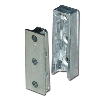

Verbindingsbeslag Solid MF, 2-delig

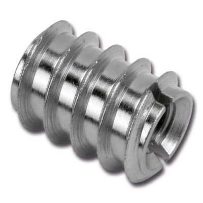

Rampa moffen type

Rampamoeren zijn zeer geschikt. Het lastigste is om ze recht in het gat te schroeven. Het andere beslag is nieuw voor mij. Ik kan hierover weinig zeggen. Het is lastig om er meerdere zo uit te meten en plaatsen dat het perfect past. Ik zou met een freesmal werken.

Lang geleden met zo'n soort verbindingsbeslag demontabele transportkooien voor dieren gemaakt die precies pasten op aluminium vliegtuigpallets. Het beslag wat ik toen gebruikte lijkt veel op de afbeelding hierboven, maar er was voorzien in een doorlopend gat waar een zekerende splitpen in kon. De plaatsing van de twee delen komt heel precies, die dingen hebben alleen voldoende sterkte als ze precies in elkaar gepast kunnen worden, maar dan zijn ze ook verbazend stevig. Wel voldoende gebruiken, zodat een stijf geheel wordt verkregen. Ik ken ook nog uitvoeringen die dubbel haaks verbinden of driedubbel op een hoek, maar kan geen afbeelding vinden nu. Idem, er is een uitvoering met een kliksluiting die bij inschuiven "op slot" klikt en middels een pal weer geopend kunnen worden.
Rampamoeren zijn zoals Wim al stelt inderdaad lastig recht in te draaien. Ik gebruik daarvoor het volgende trucje (met dank aan vriend Frank): Neem een passende bout van ongeveer 100 mm lengte. Doe daar omheen een stukje koperen pijp die smaller is dan het boorgat voor de rampa. Leg er een ringetje om, met een likje vaseline aan de onderkant, schroef dan de rampamoer er op. Zet een passende dop op je schroefmachine en draai dan het geheel rechtstandig en snel in het gat tot de moer op zijn plek zit. Draai dan de bout er weer uit, het ringetje en de vaseline zorgen er voor dat het makkelijk lost. Door de lengte van het geheel laat het zich makkelijker sturen en kan je de moer er beter recht indraaien. Dit werkt overigens niet als je de rampa's wil vastlijmen in het gat zoals wel eens wordt geadviseerd, de lijm werkt als smering en de bout lost dan niet maar de moer draait er gewoon weer uit als je probeert de bout er uit te draaien :rolleyes:

Plaats ipv het koperen buisje 2 (contra)moeren dan is het universeler qua lengte en bij het terug/los-draaien komen er ook geen "losdraaikrachten" op de rampamoer meer.
