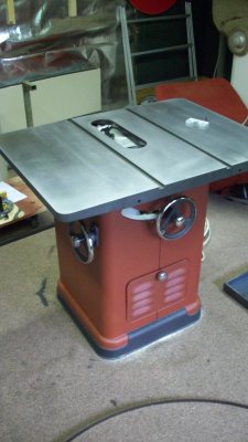

Dag beste forumleden,
Even mezelf voorstellen, Ik ben Filip, 24 en ben een zuiderbuur, desalniettemin een houtliefhebber!
Ben een jaartje geleden begonnen met houtbewerking als hobby, heb me een lintzaag N4400 en een combi zaagtafel/frees B3 Winner Comfort aangeschaft van Hammer(tweedehands:)).
Nu begin ik meer en meer kleine voorwerpen te maken en de uitdaging voor preciezer te werk te gaan is ingezet.
Met de Hammer kan ik door de rolwagen niet echt kleine stukken afwerken dus begon ik wat rond te zien voor een kitty, scheppach of harvey.
Bleek het geluk me toe te lachen als ik voor het werk naar de US mocht gaan en dacht ik bij mezelf, waarom geen oerzaag van een Unisaw aankopen?
Spijtig genoeg is de restauratie al bijna afgerond en heb ik zo goed als geen foto's om het process met jullie te delen, maar zodra deze iets of wat in elkaar staat post ik wat foto's (laatste laklagen zijn aan het drogen).
Heeft er iemand op het forum een Unisaw of onderdelen hiervan? Ben namelijk op zoek naar een "Bullet" motor.
Restauratie was vlot verlopen, geen enkel onderdeel was krom of beschadigd, wel heb ik alle bronzen lagers en pinnen opnieuw gedraaid zodat de machine eigenlijk weer helemaal nieuw is en functioneert.
Heeft iemand hier ook uitvoerig testen gedaan op de Harvey, kan mogelijks zijn dat ik me deze tafel in de toekomst ga aanschaffen? Harvey is een tak die samen heeft gewerkt met Grizzly maar over gekocht is door de Chinese firma die de behuizingen hiervoor maakte en nu op zelfstandige basis werken heb ik me laten vertellen door een collega US woodworker:), zou graag de machine eens van dichtbij bezien en de toleranties nameten.

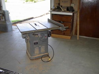

Ik heb een vergelijkbare zaag van wadkin, OOk startrite ziet er zo uit , te koop voor zo'n 300 euro op marktplaats.

Eindstreep is in zicht!
Enkel nog een motor en motorsteun er in zetten, motorkap fabriceren en zat te denken aan een afzuigkap (dmv 3D printing om een optimale luchtflow te krijgen) rond het zaagblad te maken zodat er enkel een opening is voor de afzuigslang (beneden) en een opening naar de bovenkant (tafelkant) toe met een soort haronica afdichting.
Hey Althanor, De hammer kan dmv hulpstukken kleine werkstukken aan maar ik persoonlijk vind hem: te veel vibreren, nulpuntzwenking ligt onder de tafel door de pen ophanging, trapezium schroefdraad heeft meer spelingszone dan een wormwiel verbinding wat instelnauwkeurigheid niet optimaal maakt en een schuiftafel krijg je nooit perfect "flush" met het tafelblad (tafelblad dat overigens bij meeste hammers doorbuigd :s:s:s), voor de rest zijn dit goede machines maar een beetje fel over budget maar markt in europa in het algemeen ligt op dat gebied duur.
De Delta invoeren heb ik geluk mee gehad, heb hem ongemerkt binnen gekregen, wel ter plaatsen een 1000 dollar betaald, maar het is de machine wel waard met motor weliswaar. Nu de gewerkte uren er bij tellen en je gaat bijna het dubbele uitkomen:).

Ik begreep niet uit je verhaal dat je de zaagmachine al had.Vandaar mijn reactie. Bij mijn wadkin hangt de motor ook aan een brug, zo te zien net als bij jouw zaag. Ik vind dit soort zaagtafels prettig werken voor universeel timmerwerk. Ik heb voor de stofafzuiging een schuine plaat in de motorkast en over de opening heen zit een plaatstalen bak met een pijp van rond 100 mm . Ik heb bij axminster een arm met een spanenkap met bovenafzuiging gekocht, maar ik gebruik hem zelden. Aan de achterkant heb ik een klaptafel gemaakt, zodat ik voor langer werk meer tafel achter de zaag heb. Ik wens je vele jaren plezier met je mooie zaag.

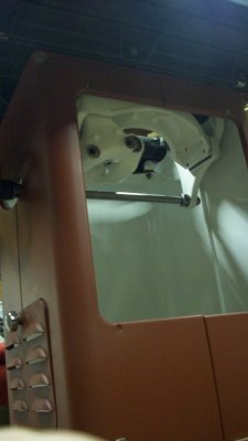

Nog wat verder geklust aan de unisaw :D!
Een 400V 3kW rectangular motor gekocht bij Teknomotor en een frequentie omvormer tweedehands zeer goedkoop op de kop kunnen tikken!
De overbrenging gebeurd na wat rekenwerk door 3 nieuwe v-riemen en 2 riemschijven; volle schijf met gat aan de zaagas en met taperbus op de motor.
De eerste test met de nieuwe motor en schijven verliep echter niet vlekkeloos, het ganse frame trilde (kleine trilling is normaal) en zelfs na het inlopen van de riemen bleven deze te warm worden.
Het eerste probleem was dat de riemen op deze korte afstand wat losser mogen staan dan gewoonlijk.
Tweede probleem is de as waar de zaag-hoogteverstelling en motor op vast hangen een veel te grote tolerantie had aan één zijde van de behuizing. Dit is opgelost door 0.3mm shims tussen de as en de behuizing te steken.
Op de foto is aan de kant van de rode pijl ook een spatie tussen de motorsteun en de as-behuizing, hier zitten "vering rondellen" tussen.
Het geheel loopt boterzacht hoewel ik de motorsteun waarschijnlijk nog ga verstevigen/verlengen.
