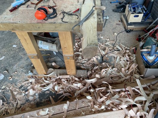

Van een grote dode spar in de tuin de stam door midden gezaagd als bank.
Van rest stukken douglas balken mbv een trek mes poten gemaakt.
System of a down op de achtergrond en je dan helemaal in de zweet werken. Heerlijk. 😎
Bijpassende gaten in de stam geboord/gehakt en de poten erin geramd met een hoop bruislijm. Die komen niet meer los.
Met een kruislaser op een mooie hoogte afgetekend en dan weer verder sporten. 🥵
Stukjes padoek onder de pootjes geschroefd tegen het doorrotten en op de grond gerold.
Bank is 2 meter lang en op het breedste stuk 90cm. Ding waait niet zomaar weg.
Morgen de bovenkant glad schuren, de randjes afronden en in de olie zetten.
Geen idee of ik hem nog terug op de kar krijg om bij de hot tub te plaatsen. 🙄
Ding weegt dicht tegen de 200kg denk ik.
