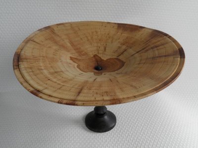

De expositie op Ameland heeft als titel "Deining".
Om die golven te maken in draaiwerk heb ik een kopse schijf nat eiken tot ongeveer 2 mm dun gedraaid.
Diameter 25 cm - hoogte 15 cm.
Daarna het voetje in de check geklemd en de rand stevig in de tape gezet.
Gezandstraald en geborsteld. Voor diep zandstralen was de korrel te fijn.
De rest moest de natuur doen tijdens het langzaam drogen. Gelukkig niet gescheurd - althans nog niet - maar wel van nature vervormd in een golvende schaal. En dat uit een platte natte schijf eiken.
Daarna in de Danish oil gezet en een voet uit eiken gedraaid - en gezwart en daarna ook olie.
En op de foto voor woodworking en www.fria.nl.
Maar eerst gaat de schaal mee naar Olbernhau in Duitsland: tweedaagse meeting van houtdraaiend Duitsland.
Op Ameland te zien vanaf 1 juni 2017.
vr.gr. Jan Pranger.

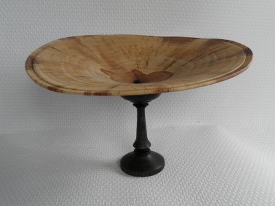

Dit vind ik wel helemaal een top werkstuk Jan, het eikenhout heeft zich goed gehouden namenhand het kopshout is, en ook nog heel dun is. De tekening van het hart in het hout komt heel mooi tevoorschijn, het lijkt wel of de knoop van de voet er zo ingeduwd is, Prachtig.
6 dec 2015
3.059
1.321
Leeuwarden
Prachtig werk Jan! En hier in huis is iemand erg blij met de link naar FRIA de beroepsvereniging van kunstenaars waar je gewaardeerd lid van bent!:)
