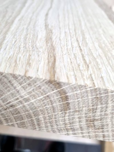

Voor mijn huidige werkstuk is het voornaam dat alles uit hetzelfde deel/dezelfde boom komt om kleurverschillen te vermijden. Nu spotte ik echter iets raars...
Kan iemand mij vertellen of dit voor problemen kan zorgen achteraf? Losse jaarring in wording? Het voelt even hard als de rest van het hout.
Foto is wat wazig, maar toch duidelijk genoeg denk ik:

Dit is het gevolg van een infectie van een schimmel of zwam in de levende boom. Heeft geen invloed op de kwaliteit van het hout. Mijn houthandelaar heeft me ooit een hele uitleg gegeven, maar dat is te lang geleden om te herhalen.
De foto in de link is volgens mij wel niet relevant want dat zijn volgens mij honingzwammen. De honingzwam is een parasiet op de boom en tast het hout effectief aan.

Dit is het onderste deel van de stam en het wordt geleidelijk aan minder naar boven toe. Klinkt dus als een goede verklaring, bedankt Mathieu!

Ik heb een stam liggen waar in de voet van de boom flinke delen verkleurd zijn. Het hout is ongeschikt om te gebruiken in delen die zichtbaar zijn, maar kwalitatief is er geen verschil te merken. Het is niet zacht of rot.
