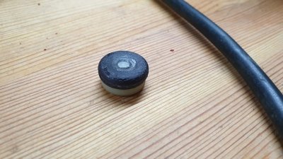

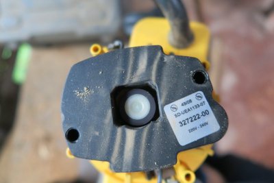

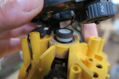

Het "dopje" was idd de magneet die samenwerkt met de snelheidsregelaar.

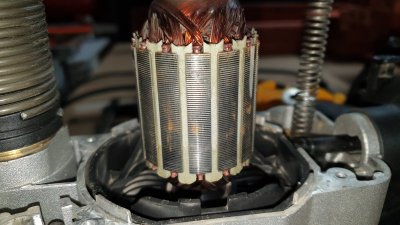

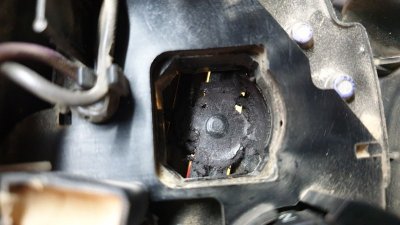

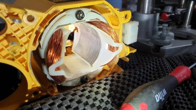

Vanavond eerst begonnen met alle elektronica na te lopen op beschadigde of geknelde kabels, de werking van de schakelaar nagekeken.. Vervolgens de roest voorzichtig weg geschuurd met een P320 papier, alles nog een keer nagekeken, uitgeblazen, zuiver gespoten met contactspray.
Het zag er daarna als volgt uit:

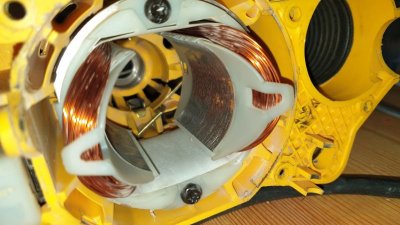

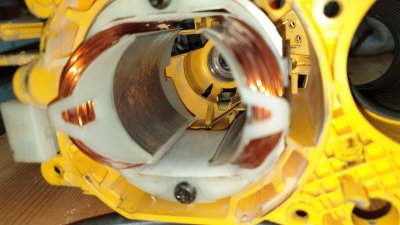

Toen ik deze veegjes roest zag had ik er terug vertrouwen in. Het leek er inderdaad op dat de rotor contact maakte met de stator, en dat daar het (nieuwe) probleem zich bevond:
Ook deze zuiver gemaakt met een doekje en contactspray.. Alles terug samengebouwd, de machine van stroom voorzien en HIJ WERKT TERUG! :cool:
