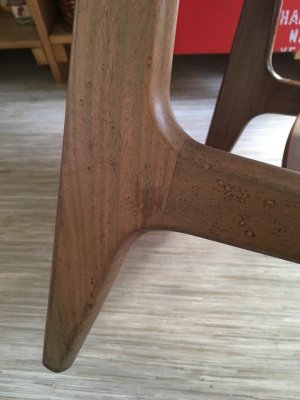

Ik kocht onlangs een salontafel en ik dacht dat ik het met teak olie kon opknappen, maar nu is het resultaat zo:

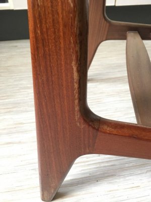

de eerste foto is hoe het er nu uitziet en de 2e foto van hoe het was.
Wat moet ik nu doen?

Schuren en opnieuw olien. Ik zou trouwens geen teakolie gebruiken, maar bijv. tungolie of desnoods lijnolie.

Als het hout geolied is, dan zou ik ipv schuren het met ovenreiniger proberen.
Dat heb ik een aantal keren gebruikt om geweerkolven van lijnolie te ontdoen en dat ging als een tierelier. Voordeel is dat je geen materiaal verwijdert.

Ik denk dat er lakresten achtergebleven zijn. Die zijn nu mee geolied. Ik ben bang dat eerste de olie eraf moet en dat er daarna nog wat te schuren is.
