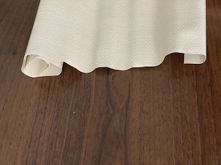

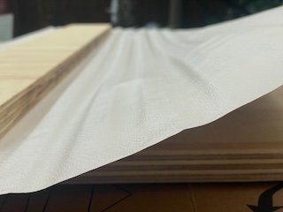

Dit topic is niet volledig gerelateerd aan hout maar hopelijk kunnen jullie mij voorzien van enkele tips.
Onlangs kocht ik decorfolie voor mijn camper om enkele houten platen en panelen te bekleden. Volgens de handleiding dient dit met spuitlijm geplakt te worden en vervolgens met een aandrukrol strak gerold te worden.
Het probleem is, denk ik, wel duidelijk aan de hand van de foto's: het folie zit vol vouwen omdat deze strak opgerold geleverd wordt. Heeft iemand tips om het folie strak op het hout aan te brengen (plaat op de foto is ongeveer 1m x 45cm)? De eerste poging is mislukt doordat een te groot deel van het folie plakt en de vouwen niet weg gerold konden worden.
Alle tips zijn welkom.

Ik zou gaan voor uitrollen en op spanning brengen en dan verwarmen .
Daarna aanbrengen en goed aanrollen.

Het gaat om relatief dik folie en is een reproductie wat vroeger is gebruikt door onze oosterburen voor volkswagen campers. Deze instructies heb ik gevolgd, zowel het hout als folie van spuitlijm voorzien.
knotwilg
17 apr 2011
1.498
712
Enschede
ingoogni.nl
Ik zou de rol afrollen en het materiaal met wat gewichten op de hoek vlakhouden. Het geheel lekker in het zonnetje leggen. Of het werkt is een beetje van de kunsstof afhankelijk. Eventueel met een gewone haarfohn verwarmen, niet met een verfafbrander.
