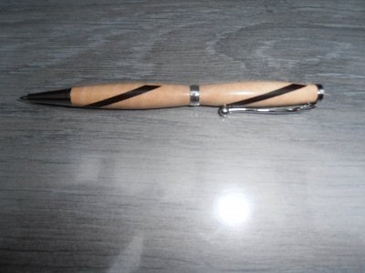

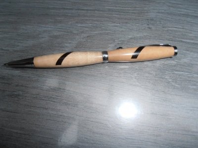

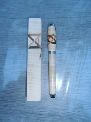

Vandaag heb ik een experiment gedaan wat betreft een verlijming voor een balpen.
De houtsoorten zijn esdoorn gecombineerd met wengé.
Wat het ging worden had ik geen flauw idee.
Doordat ik deze pen speciaal heb gedraaid voor de opendag bij Masave op 31 mei '15 te Zwole bij Rickkoorman, lag het voor zich dat dit de Zwolse pen geworden is.
Deze is afgewerkt met secondelijm.

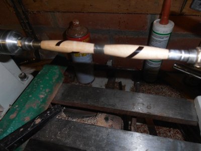

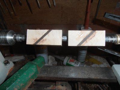

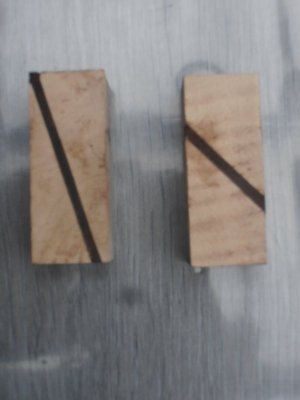

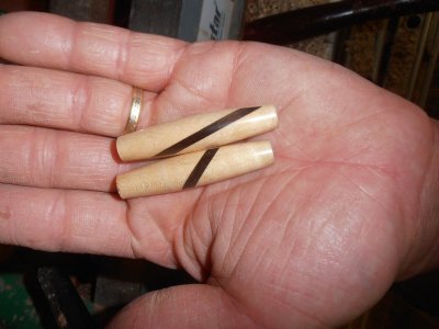

Hier de startfase van de verlijmde blokjes.

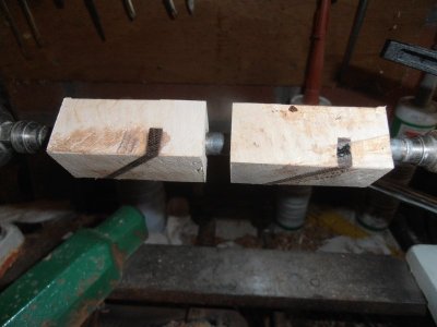

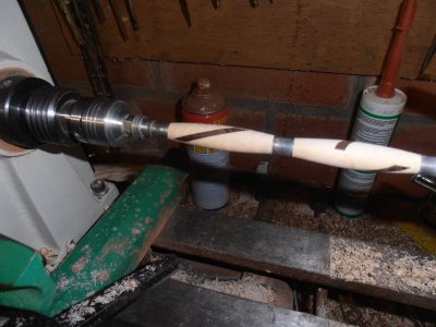

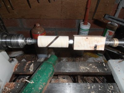

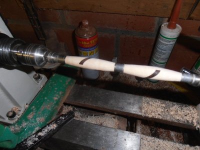

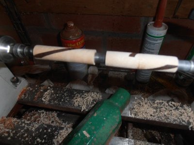

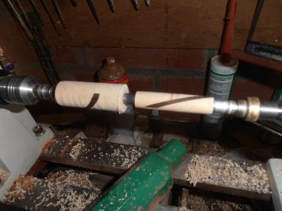

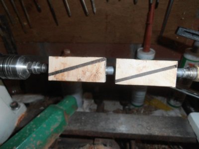

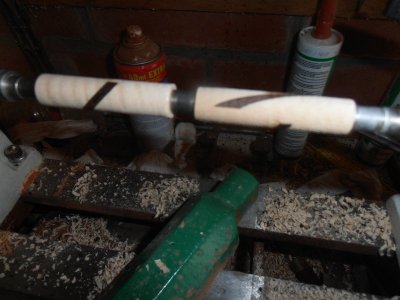

De blokjes die uitgeboord zijn waarvan de buisjes al ingelijmd zijn en op de draaibank bevestigd.

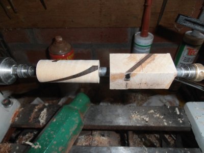

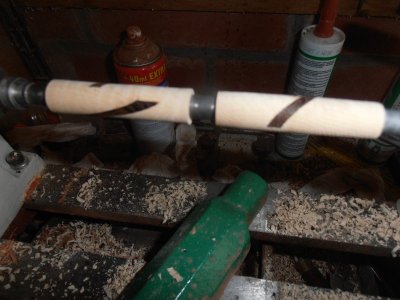

Eventjes ruw afgedraaid.

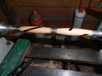

Op vorm gedraaid.
Afgewerkt met secondelijm.
Eindresultaat Zwolse balpen.

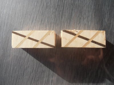

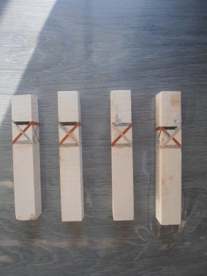

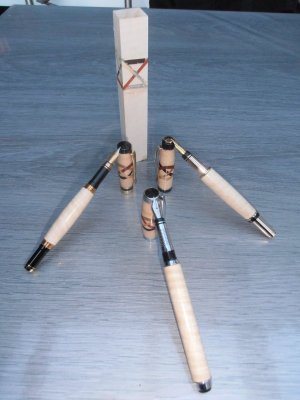

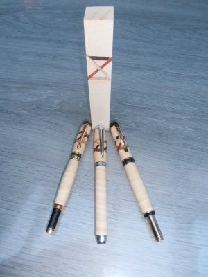

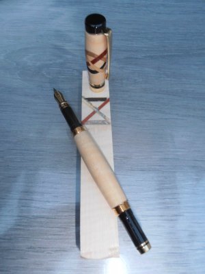

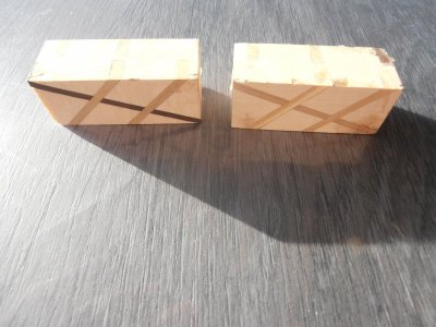

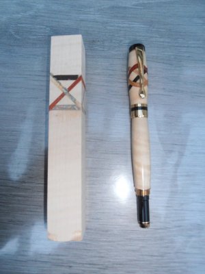

Dit weekend nog een paar voorbereidende balpen stukjes klaar gemaakt Voor de opendag Masave 31 mei '15.
De Zwolse balpen die hier boven al te zien is heb ik nu verlijmd tot een dubbele zelfde belijning.
Het resultaat krijg je live te zien bij Masave want deze draai ik daar ter plaatse.

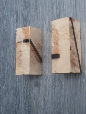

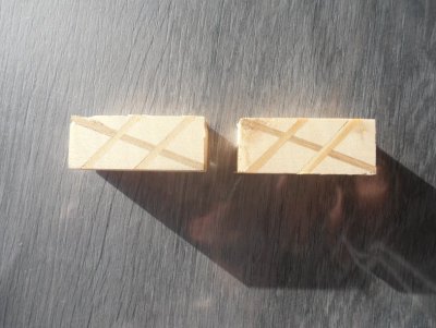

Hier de verlijmde blokjes.
Er zijn nog andere verlijmde stukken die je live zal zien zoals deze.
Hier ééntje afgebeeld van een aantal blokje die ik bij zal hebben.
Dit zijn nog een aantal andere die ik waarschijnlijk al verwerkt zal hebben tot vulpennen, maar ik hou er één over om als voorbeeld te tonen.
Dit zijn enkele mogelijkheden qua verlijmingen, maar de tijd zal te kort zijn die dag om nog meerdere zaken te kunnen tonen.
Als je die dag komt, zal je mijn principes ontdekken waarvan het bij ieder balpen, vulpen of sleutelhanger toepasbaar is.
Ondertussen zal ik nu verder aftellen zoals velen onder jullie en kom zeker langs.
Ik wil velen onder jullie eens leren kennen.
Groetjes, tot in Nederland (Zwolle)

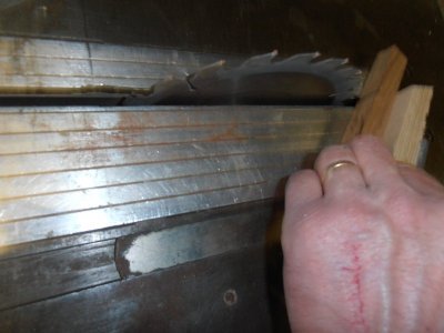

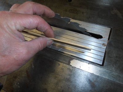

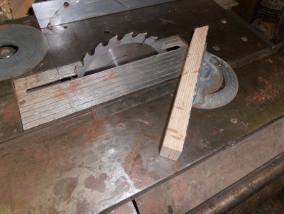

Didier, met wat voor machine zaag jij je blokjes altijd? Ik moet nog een zaag aanschaffen voor het kleine nauwkeurige werk en vraag me nu af of ik zal gaan voor een figuurzaag machientje of iets soortgelijks.
sirjacobsd
27 feb 2014
2.796
46
Wimmel,
Ik zag dit met mijn combine via een zaaggeleider die onder graden kan geplaatst worden.
Ik neem morgen eens een foto ervan en deze plaats ik met plezier erbij.
Wat belangrijk is dat er een zo dun mogelijk zaagblad aangewend wordt. Je moet altijd de te inlijmen delen even dik maken als de zaagsnede.
Hoe dikker de zaagsnede, hoe loper de ringen worden.
Groetjes Didier.

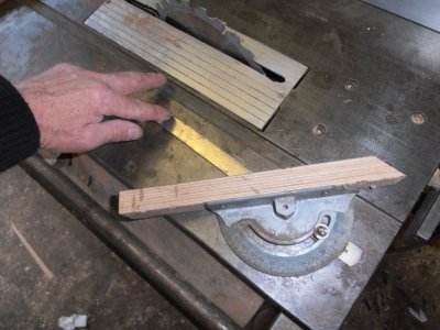

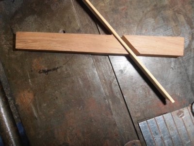

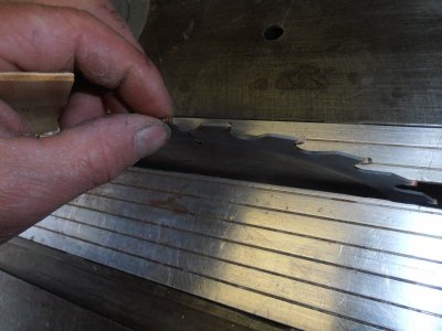

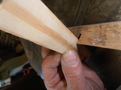

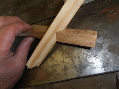

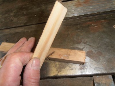

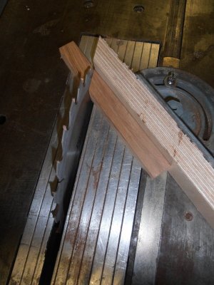

Wimmel, hier wat foto's ter verduidelijking hoe ik het doe met mijn combine.
Een verstelbaar geleidertje die onder gradaties kan geplaatst worden en passend is in de gleuf van mijn tafelblad.
Het zaagblad moet zo smal mogelijk zijn om een mooi effect te bekomen tijdens het draaien. hoe dikker het zaagblad, hoe zwaarder de ringen tonen.

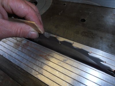

Eventjes tonen dat het fijne stukje hout perfect past volgens het zaagblad.

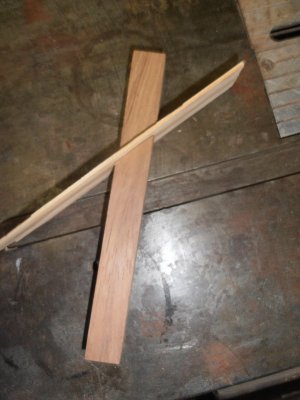

Nu eventjes dwars doorgezaagd.

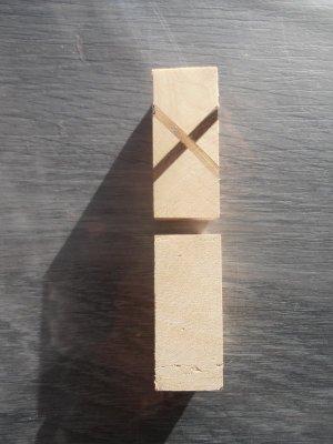

Die kant zou klaar zijn om te lijmen en na droging gebeurt precies hetzelfde dwars door het gelijmde deel perfect in de midden. Wil je vier ringen, dan herhaal je dit tot je er vier hebt.

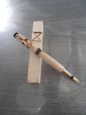

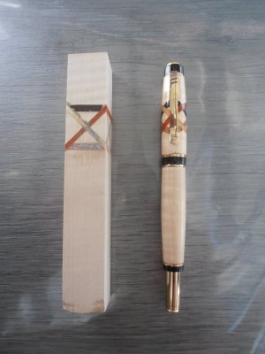

Nog een aanvulling van wat eerder gelijmde balpen of vulpenblokjes.
Deze is ook te zien bij masave op 31 mei '15 op de opendag.

Hoi Didier, heel erg bedankt voor de mooie omschrijving inclusief foto's. Zo'n zaagbankje is meen ik al zo rond de 150 euro nieuw te koop bij een winkel als Praxis, dat is goed te doen.

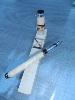

Weer een 2-tal vulpennen gedraaid waarvan ze mee komen naar Zwolle.
Hier de eindresultaten.
Vulpen 1.
Vulpen 2.

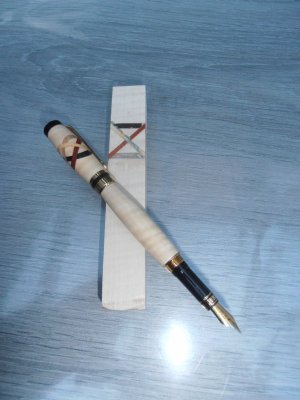

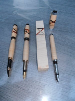

Hier de drie vulpennen nog eens samen geplaatst die te bewonderen zijn bij Masave.
De linkse is een vulpen waarvan de dop achteraan op de vulpen kan worden opgeschroefd/gedraaid alsook op het schrijfgedeelte.
De middelste is een vulpen waarvan de dop klikt achteraan op de vulpen alsook op het schrijfgedeelte.
De rechtse is een vulpen waarvan de dop enkel opgeschroefd/gedraaid kan worden op het schrijfgedeelte, maar kan niet achteraan op de vulpen word"en geplaatst. tijdens het schrijven moet de dop ergens op tafel gelegd worden.
Zo zie je hier wat verschillende types van de zovele die te verkrijgen zijn in houtdraaierswinkels.
