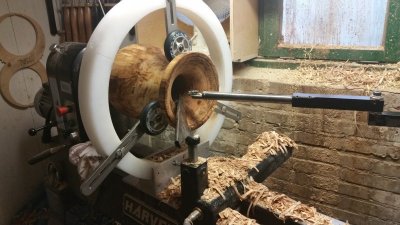

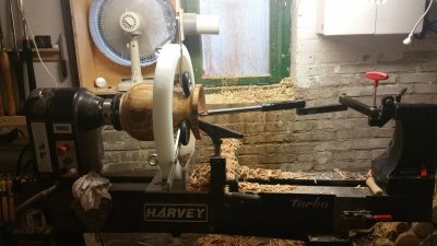

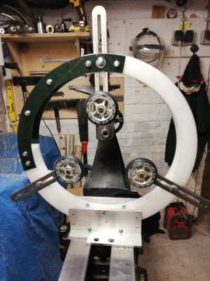

Na bijna een jaar prutsen is mijn bril eindelijk klaar.
Werkt super. Is nu echt een genot met uithollen.
De witte ring is van een stevig kunststof (naam weet ik niet meer )

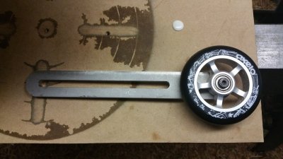

Mooi gemaakt Peter, ik wilde er zelf ook een maken, maar ik snap niks van die skate wieltjes, zit dat een asje in of hoe werkt dat?

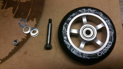

Ik heb wielen van zo'n soort step genomen.
Maar van skate kan natuurlijk ook.
Er zitten 2 lagertjes met een afstandsbusje waar en "pasbout" perfect in past.

Dat hoeft niet perse, het kan net zo goed HDPE of PVC oid zijn
Mooi gemaakt RS, uit hoeveel delen betstaat de ring ?

Ik weet niet wat Delrin is maar de uhmw1000 welke Ik hier heb gebruikt is natuurlijk zachter dan alimunium of staal.
maar door de dikte van de ring is deze naar mijn idee zeker geschikt.
laat Ik het zo zeggen.... tot nu toe heb Ik al mijn uitholwerk zonder bril gedaan en dat was een stuk minder plezierig dan nu met bril.
ik kan het iedereen aanraden..... al maak je de bril van meerdere lagen multiplex, het zal je plezier aan “diep” uithollen zeker bevorderen.

Mooie steady! Delrin zal wat harder en vormvaster zijn dan de UltraHighMolecularWeight PE maar of je dat verschil hier merkt?

Dankje Hans,
Ja, deze bril is zo overgedimensioneerd dat je niks merkt (tot nu toe) van het zachtere materiaal.
Verder...... Als je de contour, na het plaatsen van de vaas in de chuck, nog eens netjes nadraait zodat alles mooi "loopt" en de wielen alle drie dezelfde druk geeft zal de bril heel stil blijven.
Dat is mijn ervaring tot nu toe.
Peter.

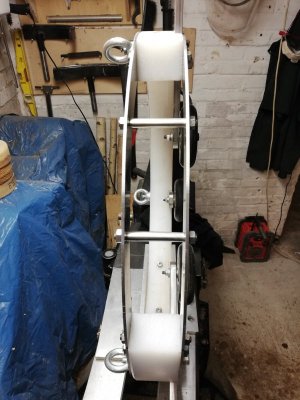

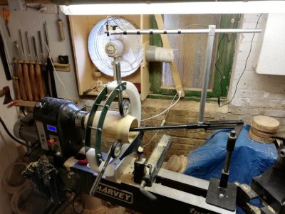

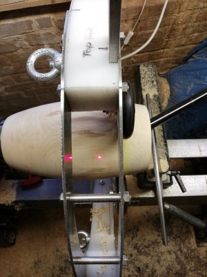

Aanpassing van bestaande bril.
Doordat ik nu een laser met mijn uitholsysteem gebruik heeft de bril 1 minpunt..... De laser schijnt op de witte ring. Omdat de ring een dikte heeft van 5cm zijn er moment dat ik het rode laser puntje niet kan zien... Vooral bij een radius is dit vervelend.
Vandaar deze aanpassing.
Nu dan de foto's.

Ik pikte dit draadje nu pas op. Mooi stukje werk! Aan zo'n steady rest wil ik me misschien in het najaar wagen. Mag ik vragen waar je die wieltjes hebt gekocht? Dat lijkt me toch wel de essentiele ingredient voor zo'n bril.
ik heb deze wielen bij een grote sportzaak gekocht.
