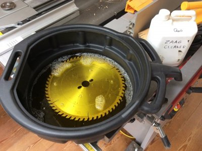

Ik heb onlangs een olieopvangbak gekocht om mijn cirkelzagen af en toe eens een heerlijk bad te geven.
Hier zie je de eerste die een sopje krijgt.

Ja, heb ik van mijn gereedschapslijper gekregen. Kan best zijn dat het eenzelfde werking als ovenreiniger heeft hoor....

Nu mag ik in een hotelletje ook graag wel een keertje in bad, maar wat is het idee erbij om de zaagbladen in een ontspannend badje te leggen?

@Klaas: Omdat er allerlei sh*t aan de zaag(tanden) geraakt door het zagen, zoals dat kleverige spul dat je ook kunt kauwen. Waardoor dus je zaag minder goed werkt.
Ik gebruik trouwens oven- en grillreiniger. Stukje bakpapier in de spoelbak, zaagblad erop, randjes papier wat omhoog frommelen. Reiniger erop spuiten, ook de andere kant. Even laten inwerken en met oude tandenborstel poetsen. Goed afspoelen, afdrogen en lichtjes in de olie zetten. Geeft een heeeeel goed gevoel.

Ach so, hars en dergelijke ongein! Ik zal te weinig vuren en andere harshoudende houtsoorten zagen om er last van te hebben. :) Maar als ik er last van krijg, dan weet ik iig nu wat ik er aan kan doen, gewoon het zaagblad meenemen tijdens een weekendje weg. ;)
