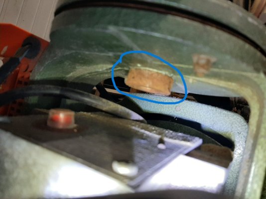

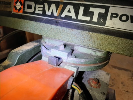

Chevey66, bedankt voor je reactie. De vergrendeling voor 45 graden werkt goed maar aan de andere kant zit er een ronde schijf (ring) waar volgens mij een handeltje had moeten zitten om de vergrendeling voor 90 graden mogelijk te maken. Ik weet nu niet welk onderdeel vervangen zou moeten worden.walt_45_graden.jpgwalt_rond.jpg

Dat blauw omcirkelde deel daar hoort een hendel aan te zitten, waarmee je het juk los en vast kan zetten. Daar zit geen 45 graden stand op. Je hebt alleen parallel met de arm, of haaks op de arm. Of ik begrijp het niet, dat kan ook. Je kan in ieder geval je bedrading weer netjes aansluiten.

Het omcirkelde deel bevat inderdaad geen handel maar ik ben bang dat ze afgebroken is. Is dar omcirkelde deel te vervangen zodat het juk los/vast gezet kan worden. Of is dat omcirkelde deel een onderdeel van iets anders.

Als het goed is heb je nu een ronde ring met schroefdraad er in. Tussen die ring en het juk, hoort volgens mij ook nog een veerring met vingers.

De onderdelen zijn niet meer direct bij dewalt te koop. De onderdeelnummers die je zoekt zijn: 860796-01 voor de knop, 860113-00 voor de veerring en 864057-01 voor de handel.
