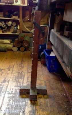

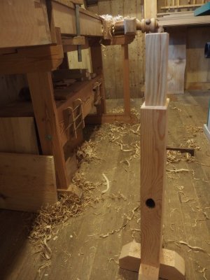

Bankknecht, het is zo vernederende en dus noem ik die mij de bank vriend.Ik heb een van de ouderwets meubelmakers werkbanken wat houdt in dat voor het schaven van overmaats hout zo'n ondersteuning eigenlijk nodig is. Omdat ik wil metaal objecten in mijn omgeving zo veel mogelijk beperken heb ik deze vriend helemaal van stuken resthout gemaakt. Leuk is de pen van sandalhout die so lekker ruikt als ik hem in duwen of uit trekken om de hoogte in te stellen.
