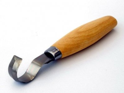

Omdat scorps hier niet zo bekend lijken te zijn, heb ik wat voorbeelden van het net gehaald (een jaar geleden had ik er ook nog nooit van gehoord).
Op bovenstaande foto een Inshave en op de onderstaande foto een Scorp. De namen worden veelal door elkaar gebruikten en misschien is er een verschil tussen Europa en VS
Dan is er nog de crooked knife die qua functie overlap heeft met de scorp/inshave:

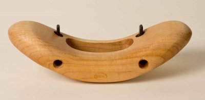

En hieronder een variant op de scorp: de ""carver's spoon"" (een fantasienaam waarmee het op het net is te vinden)
Ik heb ze allemaal gebruikt (op de cursus) en deze hieronder , een wat amateuristisch ogend dingetje, doet het - eenmaal goed geslepen en afgesteld - verrassend goed.
