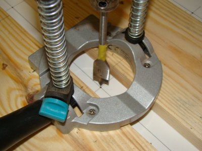

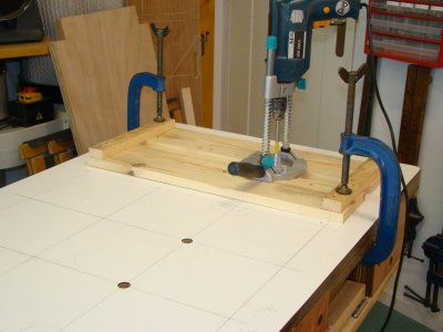

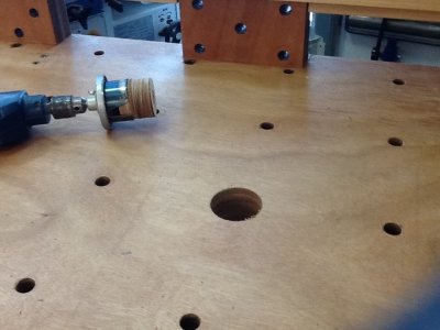

Ja Rick, met een 19mm speedboor. Gaat prima, mits je boorstandaard goed fixeert, zie foto.

Dag Whugos,
Er zijn vast wel zwaardere/betere/duurdere boorstandaards te koop dan die Wolfcraft. Ik vond het ding toch goed bruikbaar, zeker voor sporadisch gebruik. Afstand "onderkant klemring" tot "onderkant voetplaat" is 22,5 cm.
Je kunt de boorhoogte vergroten door de voet op een dik stuk hout te schroeven (er zitten 4 schroefgaten in de voetplaat). Als je dit "onderblok" flink groter maakt dan de voet van de boorstandaard, dan kun je het geheel fixeren met lijmklemmen. Dit verbetert de stabiliteit, en de nauwkeurigheid van 't boren!
Succes!

Hoi Bri,
Dank voor je reactie! Helemaal met je eens: alle waar is naar zijn geld. Gaat bij mij (inderdaad) om sporadisch gebruik. Een kolomboor vind ik daarvoor een te grote investering, in ieder geval voor dit moment. Had al gezien dat je standaard op hout had geschroefd. Ga ik ook doen. Dank!
