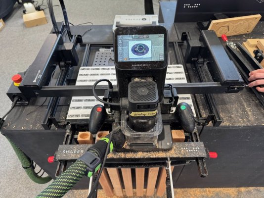

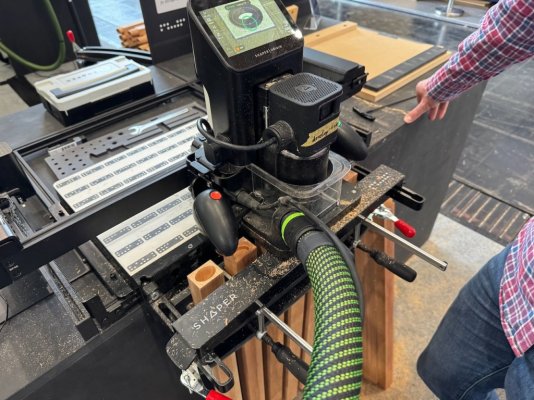

De eerste beelden van de Shaper Beach Pilot, een uitbreiding voor de Origin om deze zelfstandig te laten frezen. Het is een een soort X-Y tafel waar je de Origin aan koppelt. De X-y tafel neemt de beweging van de handen over en de Origin blijft zichzelf corrigeren. Je kunt het om de workstation zetten en er is een plaat beschikbaar, met een pootje om zo nog een iets groter oppervlak te kunnen bewerken. Aan je Origin komt een extra beugel, die er altijd aan kan blijven zitten en die haakt je in de Bench Pilot . De camera leest dan automatisch een code op de Bench Pilot en daarmee koppelt de Origin automatisch draadloos met de Bench Pilot, dat is echt slim gemaakt. Autopass is wel noodzakelijk. Er staan 2 machines op de Ligna, dat zijn nog test modellen. De echte gaan deze maand in productie en zijn vanaf eind augustus te leveren.
Meer nieuws later deze week, incl interview met de ontwerpers. Ik sta een weekje met Shaper op de Ligna en er zijn naast de vaste Duitse medewerkers ook 4 uit Amerika over om alles te begeleiden.

Gaaf.
Zo te zien kan de Origin ook van pad naar pad. Ik zag een ander icoon op het scherm als het zich verplaatst.
Hoe communiceert de Origin met Bench Pilot? Bluetooth?
