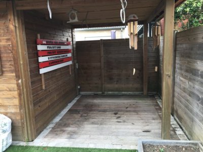

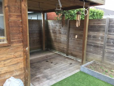

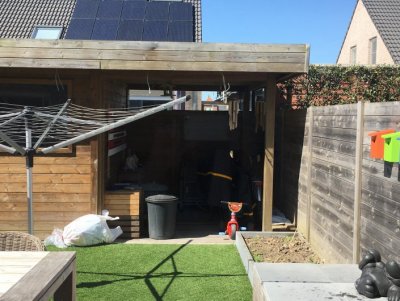

Hallo na lang buiten strijd zijn geweet wegens ongeval gaan we weer beginnen aan een volgend klein projectje.
de pergola wordt omgebouwd naar hobby ruimte voor mijn tweede hobby Rc auto's om dat we daar toch niet onder zitten en alles toch nat is als het regent
Grtz

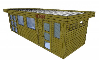

Van avond of morgen ga ik foto plaatsen van e tekening hoe het ongeveer ga uitzien
grtz
rcdrifterke
30 jun 2013
455
Zo dit wordt het ongeveer de grote ramen en de twee deuren zijn van het bestaande tuinhuis

Wat zouden jullie doen de wanden isoleren of zo laten
de wandt ga 92 dik zijn
buiten profiel 28 mm
Profiel kader 45 mm
proefiel binnen kant 19
is voor mijn Rc hobby in te plaatsen moet beetjes bestemd zijn tegen de winter

Wat zouden jullie doen de wanden isoleren of zo laten de wandt ga 92 dik zijn
buiten profiel 28 mm, Profiel kader 45 mm, proefiel binnen kant 19
is voor mijn Rc hobby in te plaatsen moet beetjes bestemd zijn tegen de winter grtz
Je schrijft het zelf al, dus mooi dicht maken en isoleren.
Helaas kan ik je daar geen advies in geven, maar er zijn vele leden die dat wel kunnen.
Succes met je project, mvg, :).
Bij isoleren moet rekening gehouden worden met damptransport van vocht vanaf de warme zijde naar de koude zijde. Dus van binnen naar buiten. Om te voorkomen dat er dus vochtophoping in de isolatie komt moet de wandopbouw van binnen naar buiten als volgt moeten zijn.
Binnenbetimmering, dan een dampdichte folie, dan de isolatie, vervolgens een dampopen folie en dan tussen de dampopenfolie en de buitenbekleding een luchtspouw die ventileerd op de buitenlucht.
M.vr.gr. Jan
