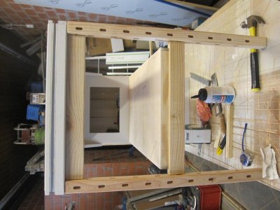

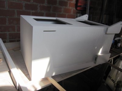

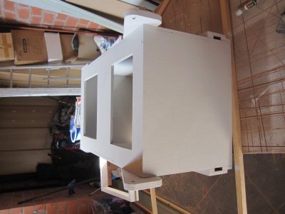

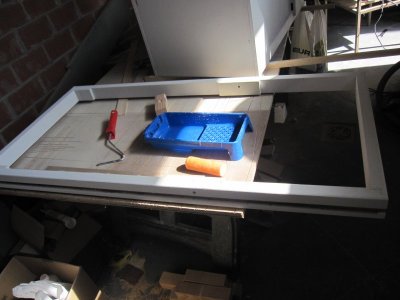

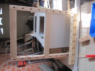

Leuk! Ben benieuwd naar de foto's van je bouwproces!

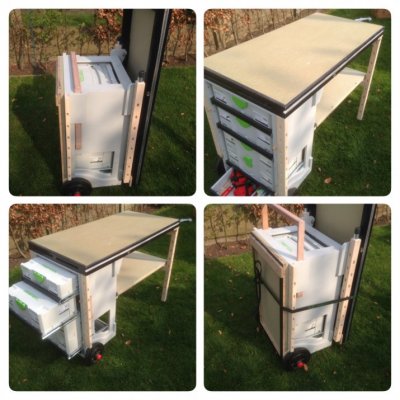

Ik geniet volop van deze die ik gemaakt heb, de tafels met het gatenpatroon zijn prima voor het afkorten van planken en platen!!!!
Moest ik het overdoen zou ik overwegen om de "cart" zoals je zegt luuk omgekeerd te maken, zodat de lades niet naar beneden kijken bij het rijden, maar naar boven, zo kunnen de lades niet openvliegen als je eens een putje of dergelijke past!

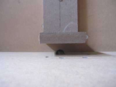

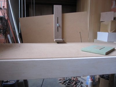

Gisteren nog eens een uitbreiding gemaakt voor de MFTC. Ik had nog een bijzettafel die ik gemaakt had maar nog niet gebruikte, die is nu voorzien van een "horizontal router". Het heeft nog verfijning nodig, nog een beetje bijzagen en afwerken, maar het werkt prima. Ik heb een reeks paneeldeuren die ik wil maken en anders moet ik met een halfronde frees voortdurend de 'fence' van de freestafel opschuiven tot het paneel ver genoeg is afgeplat. Doel is nu om met een rechte frees het paneel af te platten en vervolgens met een halfronde frees het afgeplatte deel te voorzien van een ronding.
Het is nog voorlopig basic, de bedoeling is om (nadat mijn paneeldeurtjes gemaakt zijn) de boel een beetje mooier af te werken. Ik heb er snel een "veiligheidje" op gemonteerd om toch niet per ongeluk met mijn vingers de frees te strelen.
Later post ik nog foto's van de afgewerkte versie.
