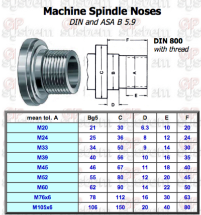

We gebruiken allemaal de 'M33' aansluiting maar het grappige is dat die nooit in een publiek document is vastgelegd. Daarom een kleine samenvatting.
De aansluiting die we vinden op de draaibanken van bijvoorbeeld Schulte is gebaseerd op een deel van de nu vervallen norm DIN 800. Deze was gemaakt voor metaaldraaibanken.
Bij dit type opname dient de schroefdraad alleen om de accessoire (klauwplaat, opspanplaat) in het 'rapport' te houden, dat is de achterste rand van 50 mm doorsnede en het 9 mm brede cilindrische deel van 34 mm doorsnede. Dat laatste stuk is ook exact bemaat: 34 mm met tolerante g5, dat wil zeggen tussen 33.980 mm en 33.991 mm.
Merk ook op dat de schroefdraad niet door hoeft te lopen tot het rapport. Bij de M33 variant moet er vanaf het einde 15 mm schroefdraad zijn (maat E), en het rapport is 9 mm diep (maat D). Dus blijft van de 30 mm lengte (maat F) nog 30 - 15-9 = 6 mm over waar geen maat of afwerking is gespecificeerd. Daar kan bijvoorbeeld een fixeerinrichting zitten. Nadeel is natuurlijk dat als er een fixeerschroef wordt gebruikt en het gaat mis, dat dan snel de schroefdraad wordt beschadigd.

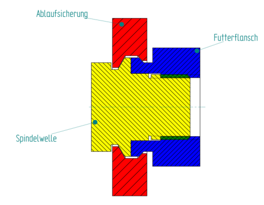

Hun oplossing ziet er alsvolgt uit:
'Spindelwelle' (geel) = spindel op de draaibank
'Futterflansch' (blauw) = opname van het accessoire (klauwplaat, opspanflens, polijstborstel)
'Ablaufsicherung' (rood) = deelbare ring die om de aansluiting tussen 'Spindelwelle' en 'Futterflansch' wordt geklemd om losdraaien te voorkomen.

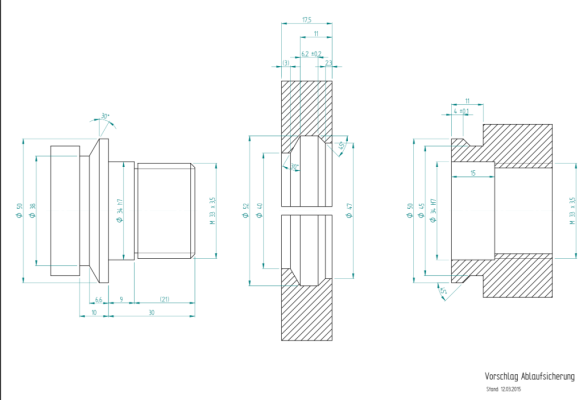

De maten zijn als hieronder:
Let op dat in dit geval de schroefdraad op de spindel doorloopt tot het rapport en dus 6 slagen van 3.5 mm bevat. Let ook op dat de schroefdraad in de accessoire pas begint waar DIN800 de schroefdraad verwachtte. Het totaal aantal slagen om de klauwplaat te monteren (4) is dus niet vergroot en de accessoire past nog op een spindel volgens DIN800.
De h7/H7 passing is overgenomen. Op een spindel, die toch gedraaid en geslepen wordt is dat een prima idee, en ook voor grote klauwplaten. Voor accessoires lijkt het me niet altijd echt nodig. Te strakke passing kan zelfs onwenselijk zijn als de accessoire en de spindel van verschillend materiaal gemaakt zijn. Ik heb gemerkt dat kunststof accessoires zich onwrikbaar vast kunnen klemmen. Te wijde speling kan leiden tot het langzaam 'loskomen' van het werkstuk zeker als de belasting radiaal is, onregelmatig en niet groot is, zoals bij schuren van een niet-ronde vorm.

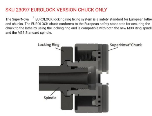

Dat is een deel van het probleem: Er is geen eenduidige benaming. Ik gebruikte het woord 'knoop' in navolging van de de bewoording 'nut' zoals bijvoorbeeld Schulte die gebruikt in de beschrijving van de Teknatool Super Nova2:
  • M33 x 3,5 Direktgewinde mit ASR-(Euro-)Ablaufsicherungsnut für mehr Schutz!
En in de beschrijving van de spindel van de MidiPro:
  • Spindelanschluss M33 x 3,5 mit ASR-(Euro-)Ablaufsicherungsnut
Het effective deel op een spindel is de linkerflank van het rapport. Bij een zware draaibank met grote lagers zal het de helft van een groef zijn.
Het gebruik van de termen 'Euro' en EUROLOCK is op dit moment nog enigszins misleidend omdat ze suggereren dat het onderdeel van een EU richtlijn zou zijn. Teknatool, in het verre Australië, noemt in de handleiding van de Super Nova2 de ASR een deel van de Europese standaard voor veiligheid:
Dat leidde tot mijn zoektocht naar de desbetreffende geharmoniseerde standaard. Die bracht mij uiteindelijk bij Roland Steinert.

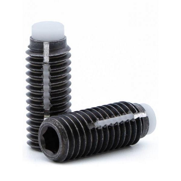

Voor het probleem dat een borgschroef het passing vlak beschadigt bestaan er ook stelschroeven met zachte tap, bijvoorbeeld:
Heb ook wel gezien dat er een stukje koper onder een stelschroef gebruikt wordt.
