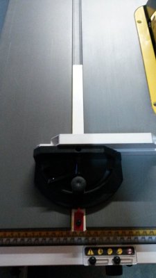

De laatste weken ben ik ook weer wat met hout bezig geweest. Er is een nieuwe zaag gekomen, een Dewalt DWE7491 en die bevalt goed, maar een gekend euvel is de speling op de hoe-heet-dat-ding-ook-al-weer-geleider (die om hoeken te zagen :) )
Dat heb ik gisteren provisorisch opgelost met reepjes 'toile isolant' (isolatietape), 4 om precies te zijn, de speling is nu minimaal, de tijd zal uitwijzen hoe duurzaam de oplossing is.

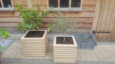

Een hele tijd terug had ik ook al 2 plantenbakken gemaakt in betonplex. Je kent dat wel, je maakt die bakken en zegt ze ooit wel te zullen bekleden met de kastanje die je nog hebt liggen... en voor je het weet ben je een jaar verder en zijn die dingen al in gebruik maar nog niet bekleed.
Dat moest er dan toch ook maar eens van komen.
Voor de geintereseerden, links een citroenboom, rechts een olijfboom. De bakken staan op wielen omdat de planten binnen overwinteren en dit volume gewoonweg niet gezond is om anders te verplaatsen. Er is 1 cm grondspeling, menig Johnny met verlaagde auto zou er jaloers op zijn :)

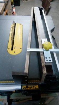

En als laatste voor vandaag, een hulpstuk om 'tapered' te zagen, eigenlijk meer om het maken dan om het gebruiken gedaan, maar het zal wel van pas komen. Er is nog een gradenboog onderweg uit het verre oosten om het af te maken.
Ik vermoed dat de aanslag onderaan de foto nog wel wat ingekort moet worden om praktisch te zijn, maar dat gaat dan wel vanzelf bij het zagen.

Die mogelijkheid is mij ook bekend maar ik vind ze redelijk prijzig. Nu, ik kan dat nog altijd als deze oplossing te sletig is.
De tijd zal het uitwijzen.
