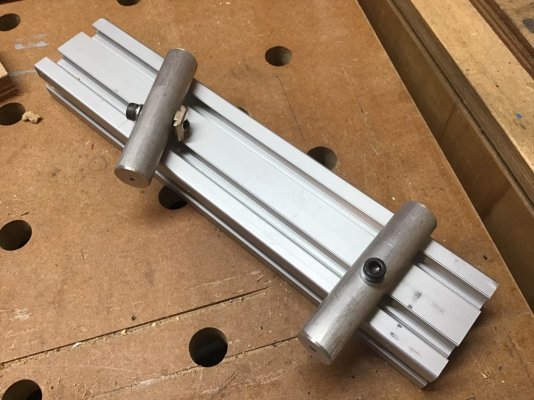

Ik ben mij al een tijdje aan het oriënteren v.w.b. de aanschaf van een MFT fence geleiderail met stop. Ik kijk onder andere naar die van Benchdogs UK en die van UJK. Echter, allebei zijn slecht leverbaar (lees: levertijd van 60+ dagen). Hierdoor twijfel ik inmiddels om er zelf 1 te maken van een 4020 aluminium profiel. Dit heeft dan weer als nadeel dat de fence dogs die ik hiervoor nodig heb nergens leverbaar zijn en dat een maatvoering ontbreekt.
Heeft iemand nog tips voor een alternatief, buiten de systemen van Benchdogs UK en UJK? En voor eventueel een ander merk Fence Dogs?
Met enige regelmaat improviseer ik dit met zo'n profiel en een paar lijlklemmen. Het werkt. "Fence dogs" kun je gewoon van beuken staf maken die in de gaten van je tafel past. Maak er een vlak stuk aan met een gat er door. Inbus bout er doorheen en zo'n speciale "moer" voor het profiel. Je lineaal tov het profiel haaks uitlijken en klaar.

Ik heb ze gemaakt van een stuk aluminium rondstaf 20 mm.
Zonder platte kant, met inbusboutje en schuifmoer voor het profiel wat je gebruikt.
Wel zaak om gat precies in het midden te boren.
    157,4 KB · Weergaven: 16
