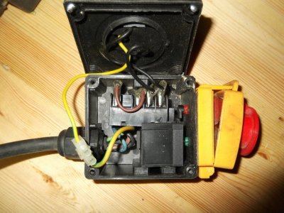

En dan als laatste, mijn vraag (dit is veel langer geworden dan ik voor ogen had...) Een mooie extra aan het onderstel is dat er ook nog ergens een bedieningsknop van rondslingerde. Ik ben helaas helemaal niet thuis in dat wereldje, dus ik heb geen idee of het in dit geval gewoon een kwestie is van de juiste kleuren met elkaar verbinden, of komt er meer bij kijken bij het aansluiten van zo'n schakelaar op de bovenfrees?

Wat betreft je vraag ivm de schakelaar , die condensator zul je er in elk geval moeten van tussen gooien , het is me aan de hand van de foto's niet direct duidelijk welke schakelaar daar nu inzit maar in principe moet je gewoon een dubbelpolige schakeling hebben waarbij je simpelweg de 2 fasedraden onderbreekt.

Wat die schakelaar betreft, heeft die condensator mss iets te maken met het feit dat het een nullastschakelaar is? Een nullastschakelaar schakelt het circuit altijd uit zodat de bovenfrees niet plots aanslaat na een stroomonderbreking.

Watvoor motor heeft er eerst aan gezeten? dat was waarschijnlijk een motor waar een startcondensator voor vodig was, want die heb je normaal niet nodig en zou ik weglaten. Die frees heeft eventuele ontstorings condensatoren al in zich.

Volgens mij zien we maar de helft van de schakelaar. Heb je ook een foto van de achterkant van het plaatje waar de knoppen op zitten. Wat we nu op foto zien is denk ik alleen de afdekplaat.

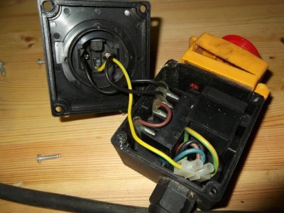

Hier alvast wat meer foto's van de schakelaar:

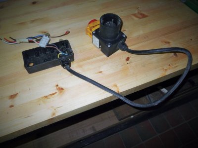

En nog eentje van het tweede blokje:
Is het gewoon een kwestie van de zwarte kabel te verbinden met de voedingskabel en de gele met de massakabel van de bovenfrees? Dan kan ik er in principe ook een vrouwelijke stekker aan maken en zo aansluiten op de frees? Zou mooi zijn om zo het snoer van de frees intact te houden en in zijn geheel onder de tafel binden. Dan kan ik hem nog ooit zorgeloos uit de hand gebruiken ook.. Ik ben zo'n enorme leek op vlak van elektronica :rolleyes:

De schakelaar kan je inderdaad gewoon aansluiten door alles achter de kroonsteen weg te halen en gewoon blauw bruin en aarde verder te verbinden
Of, nog beter, je maakt er een contactdoos aan vast

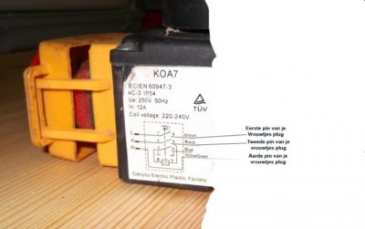

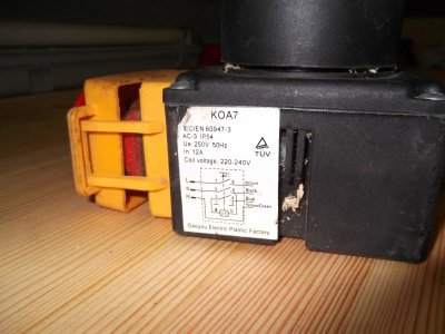

Als ik de tekening zie op de zijkant is dit wat je moet doen, de condensator haal je helemaal weg, die is idd voor een motor die een start condensator nodig heeft, daarna sluit je hem op de volgende manier aan:
ik zie dat het onderste lijntje wat dunnetjes is geworden, maar de GeelGroene draad gaat aan aarde van de vrouwtjes plug.

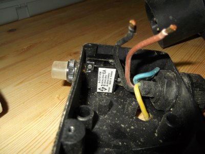

Daarnet eindelijk de kans gehad om de knop aan te sluiten en te testen, zoals fantic hierboven aangaf.. De frees krijgt nu enkel voeding wanneer ik de aan-knop ingedrukt hou, maar blijft niet werken als ik de aanknop eenmalig indruk.
Ik neem aan dat ik toch iets ga moeten doen met de blauwe kabel? Aansluiten samen met de bruine of de zwarte kabel?

Ik snap m, dan zul je pin 4 en pin 8 met elkaar moeten verbinden, daarmee zal de spoel spanning krijgen en en aan stand vasthouden. Ik had verkeerd gekkenen en dacht dat dat blokje eronder de condensator was.
