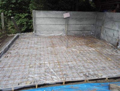

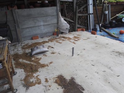

Kader voor beton + netten. De betonnen muren zijn van het vorige tuinhuis. Het was makkelijker om deze te laten staan en integreren dan volledig afbreken.

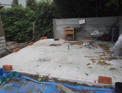

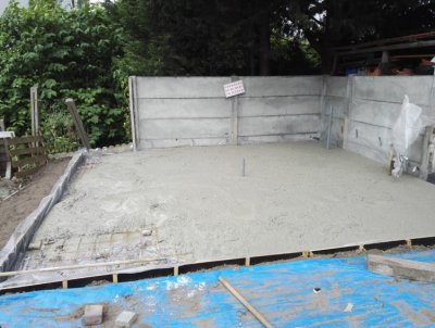

Beton laten komen en in de kader gestort. Er zijn 2 afvoeren voorzien, eentje in de grond voor bij het kuisen, en een andere voor een wasbak.
Uitgeharde beton, met aansluitingen voor elektriciteit, internet en water

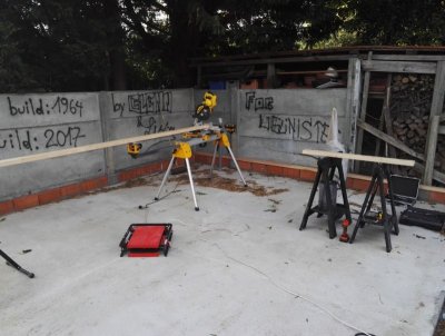

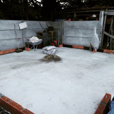

Draadstangen in den beton geboord, bakstenen er even overgezet om zeker te zijn dat alles past.
Bodemlaag stenen, waar alles op wordt gezet
Bodembalk op 1 wand, en had nog een spuitbus zwarte verf gevonden. :D

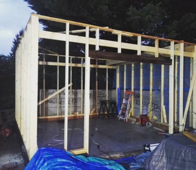

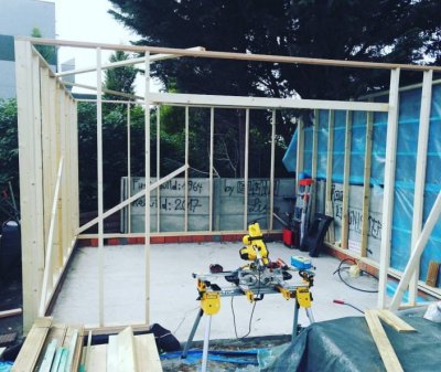

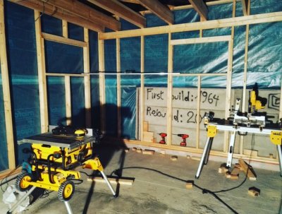

Het skelet. Ging verbazend snel vooruit.

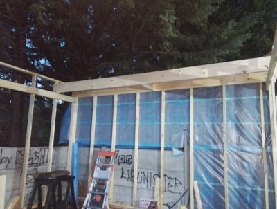

Draagbalk voor het raam geinstalleerd
Draagbalk voor het dak geinstalleerd + de eerste dakbalken.

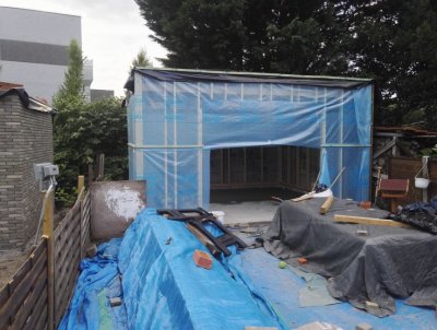

Buitenkant in dampopen folietje

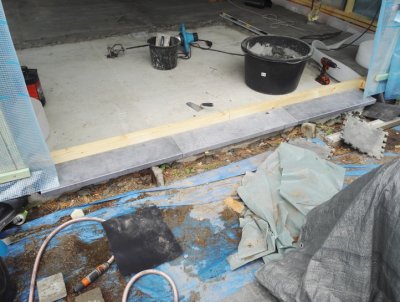

Heb je tussen de stenen en de liggende balk een dampwerende laag gelegd?

Blauwe steen voor onder de schuifraam vanvoor

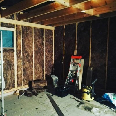

isoleren isoleren wie zen best doet zal het leren

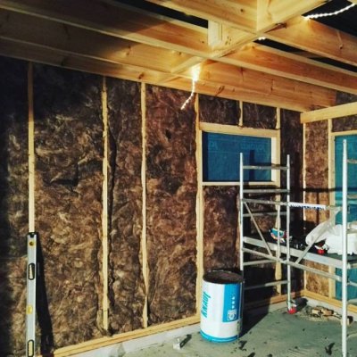

Isolatie aan de andere kant

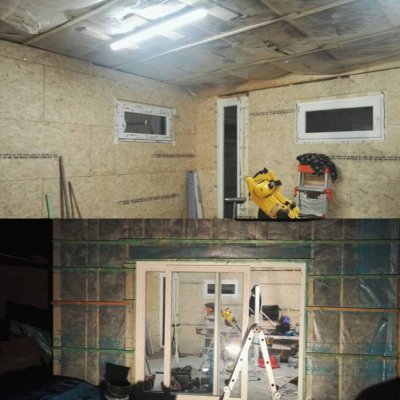

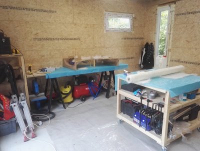

Dampdichte plastiek + osb tegen de wand

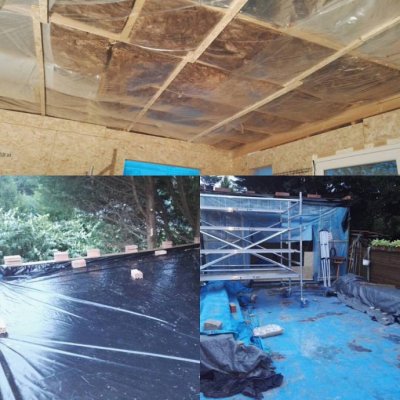

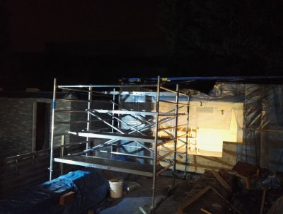

stellinkje gezet om alles van osb en epdm makkelijk naar boven te kunnen dragen
Combinatiefoto, alle dakisolatie erin, platen erop en tijdeljke plastiek

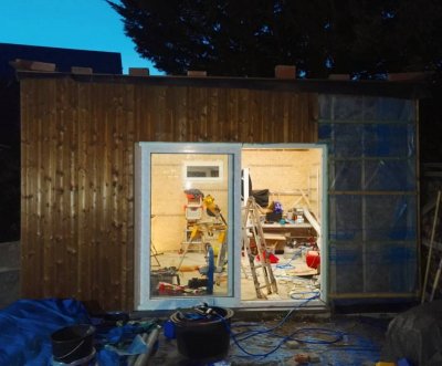

Alle ramen geinstalleerd

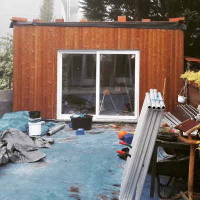

Gevelbekleding er gedeeltelijk tegen (thermowood)
Gevelbekleding afgewerkt
Het voorlopige interieur

Yes, tussen de stenen en de liggen balk steekt zo van die zwarte plastiek folie, die naar buiten en beneden is geplooid.
