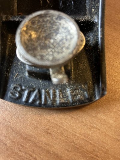

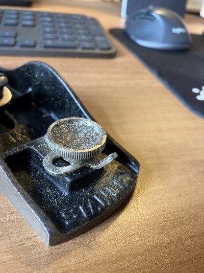

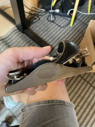

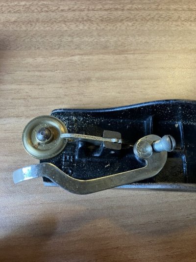

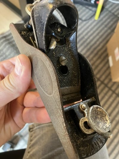

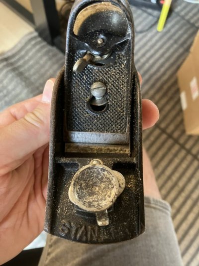

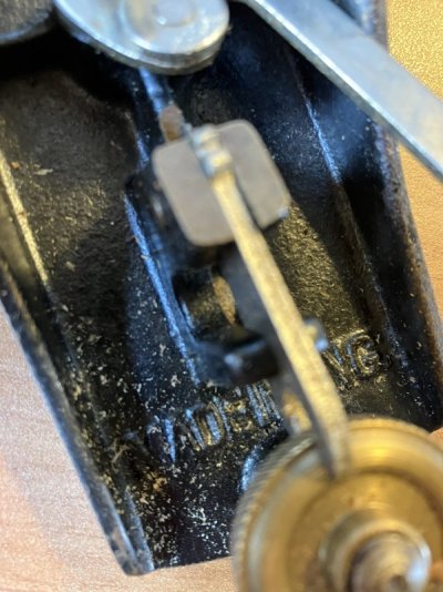

Hallo allemaal,
Ik heb me suf gegoogled en alle beslisbomen en tabellen op internet proberen te doorgronden, maar ik kom er niet uit. Kan iemand me helpen met het volgende:

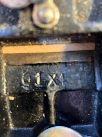

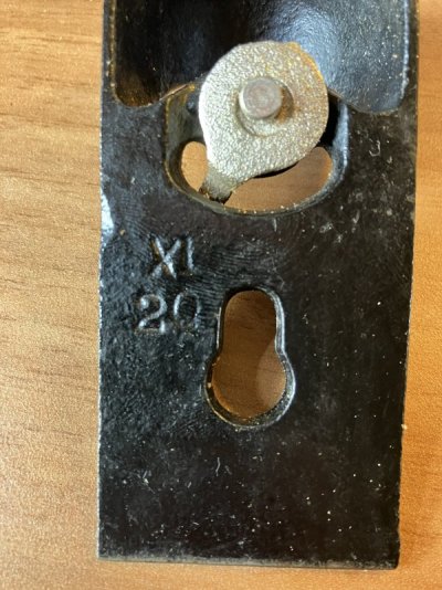

Ik ben sinds enige tijd in het bezit van een mooie (waarschijnlijk enigszins oude) blokschaaf van Stanley. In de zijkant staat "No 9 1/2'', dus ik denk dat het om een nummer 60 block plane gaat. Hij is "made in England". Dat staat immers op de bovenkant van de zool. In het body van de schaaf staat de code "Q1 X1" (tenminste dat denk ik, de Q is nogal vreemd van vorm). In het stuk dat de schaaf sluit (de "lever cap", toch?) staat de code "X1 2Q".
Ik heb wat foto's toegevoegd. Ik hoop dat iemand op dit forum me op weg kan helpen of me in ieder geval kan doorverwijzen naar een bron waar ik het in zou kunnen vinden.
Alvast hartelijk dank!

Hoi @PaulK82, ik heb niet direct het antwoord op je vraag maar kan je misschien in de goede richting helpen. De 9 1/2 slaat op het nummer van je schaaf. Het is dus een stanley 9 1/2 blokschaaf. mijn ervaring is dat het voor engelse schaven iets lastiger is om ze te dateren, aangezien eigenlijk alle websites en flowcharts over amerikaanse stanleys gaan. Echter geeft het je vaak wel een indicatie van datering.
kijk bijvoorbeeld eens hier: The Stanley Bench Plane Page
of
Bedenk je wel dat deze specifieke schaaf (de 9 1/2) al een hele tijd wordt gemaakt en nog steeds te koop is dus hij hoeft niet perse oud te zijn.
succes met je zoektocht!

Daarbij zijn hele studies gemaakt van de Amerikaanse versies, helaas een stuk minder van de Engelse versies. De Amerikaanse beslisbomen gelden hier dus niet voor.
