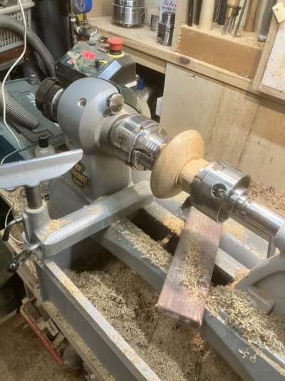

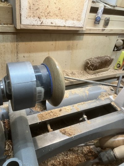

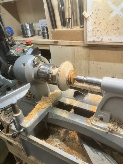

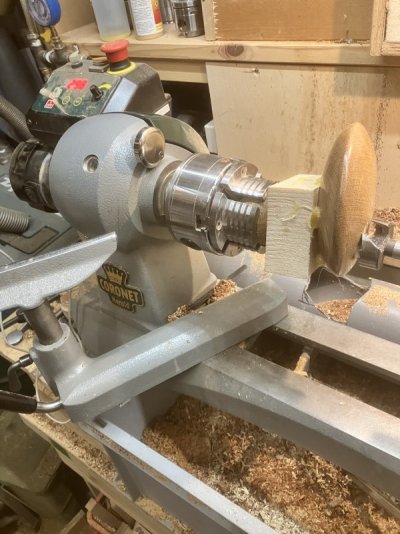

Zoals gezegd begonnen met een blok eiken van 14 x14 x5 centimeter. Omdat het maar 5 cm dik was aan twee zijden een lijmblok aangebracht en een opname aangedraaid IMG_8969.jpegen alvast de ronding eraan gedraaid. Ikzelf denk dat 5 cm te dun is om twee schalen uit te halen, maar dat is achteraf. De midden bepaalt en alles mooi egaal rond en ellips vormig gedraaid .IMG_8970.jpeg.

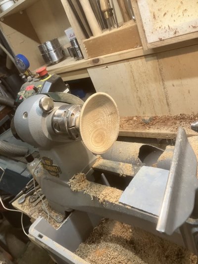

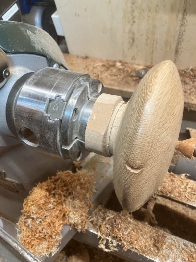

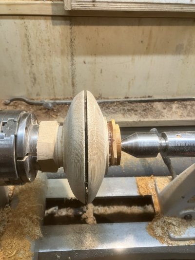

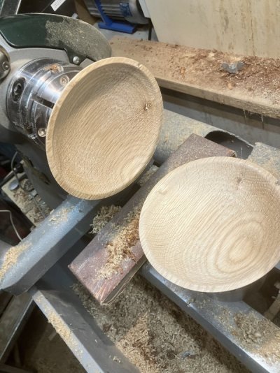

Heb je uiteindelijk twee helften die tegen elkaar aan een doorlopende nerf hebben. Van de twee helften twee schaaltjes gedraaid IMG_8975.jpegmet de rand exact vlak geschuurd om zo min mogelijk hout en nerfverloop te hebben.IMG_8971.jpeg. Elk schaaltje op z’n eigen klauwplaat zodat die niet opnieuw ingespannen hoeft te worden tegen mekaar geklemd om te kijken hoe de naad wordt IMG_8972.jpeg de twee helften eerst aan de binnenkant door alle korrels geschuurd en vervolgens afgewerkt met shella wax.
Daarna de twee helften tegen elkaar gelijmd met gewone houtlijm omdat deze de naad niet donkerder maakt. De ene kant op de as in een klauw een de andere kant met de andere klauw op het tegencenter. De nerf gelijk richten en de lijm laten drogen.

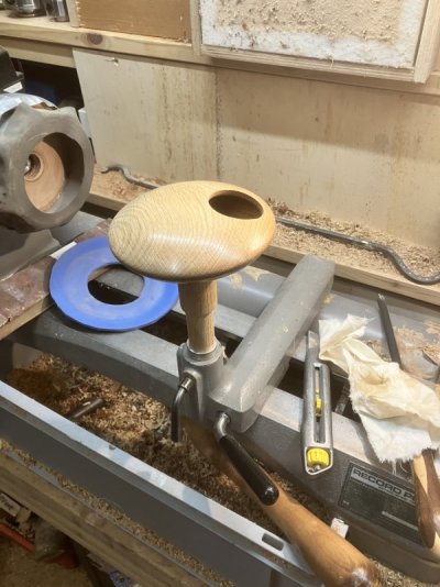

Een opname gedraaid op een afvalblok zodat deze met het lijmpistool op de ellips gelijmd kon worden IMG_8990.jpeg en met de forstnerboor haaks op de ellips een gat geboord. Daarna nog met de “ box schraper “ het gat opgezuiverd en de binnenwand door de korrels geschuurd en ook afgewerkt met shella wax.
Dit is het resultaat geworden, uiteindelijk een holle vorm met een excentrisch gat.
