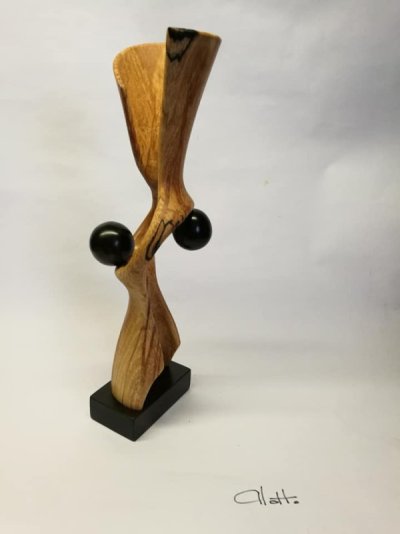

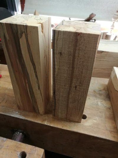

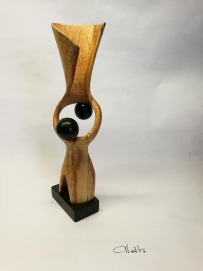

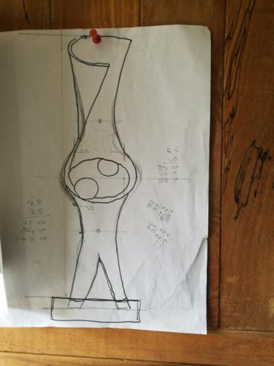

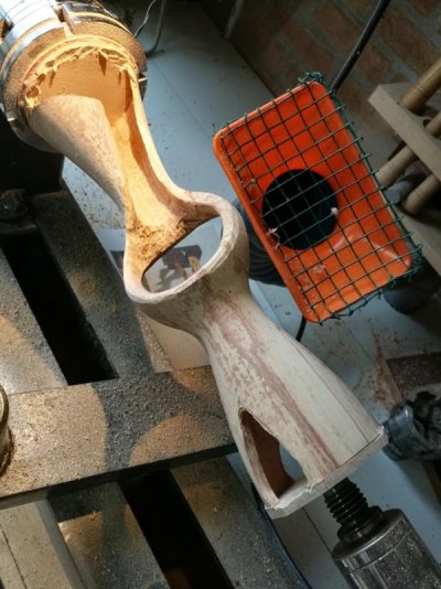

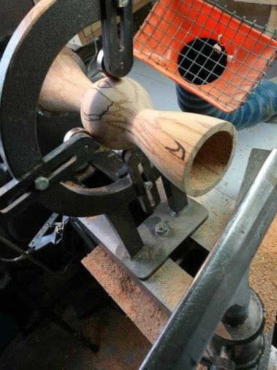

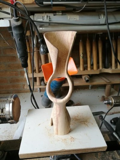

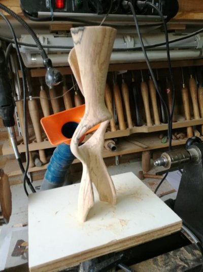

Een werkstuk wat ik 6 jaar geleden draaide, en populair bleek tijdens een tentoonstelling en daarom nogmaals draaide. Het beeldje is 30 cm hoog en is gemaakt van aangetaste rode beuk. De hoofdjes en sokkel zijn van grenaldine. Het stuk is eerst aan de buitenzijde gedraaid en vervolgens aan de binnenzijde te beginnen met het enkele mm dikke deel. Dat heb ik weer dichtgezet (gelijmd). De wat dikkere wand gedraaid met als extra steun met een bril. Vervolgens de tekening van de verdraaide figuur op het hout gezet en dat met een Proxon en Dremel netjes uitgefreesd..

Hoe heb je dat gat in het midden gemaakt, waar de armen zijn? Heb je dat gesneden?
