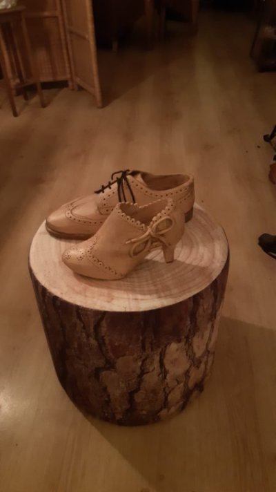

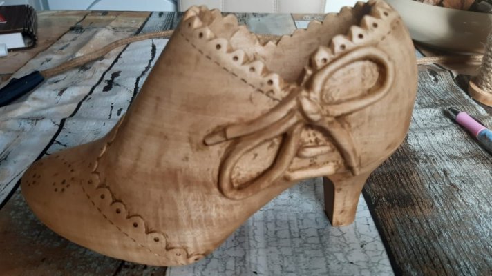

Allemaal heel leuk, die positieve reacties en het stimuleerd ook echt om door te gaan allen dank daarvoor, maar ik ook wel eens een kritische noot willen horen. Bijvoorbeeld over de afwerking. Ik heb altijd veel te weinig geduld om mijn werkstukken echt mooi glad te krijgen.
Nogmaals dank voor de positieve berichten.
Gr. Evert
Mooie schoen Evert,
Ik herken wat jij aanhaalt, de laatste afwerking kost enorm veel tijd en nog veel meer geduld.
Probeer het anders een tijdje weg te leggen en er op een later moment mee verder te gaan.
Het schuren van dat deel wat tegen die gegolfde kant eindigt zijn lastige plaatsen.
Toch moet je proberen die plekken met geduld af te werken.

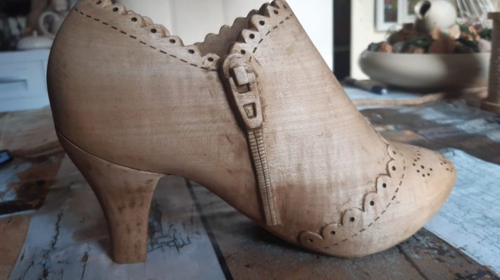

Je had ook de rits strakker kunnen uitwerken. de lijnen eerst goed verdeeld over het object verdelen en de lijn strak in het midden. De rits is van metaal en heeft dus harde rechte lijnen. Hij zit in de schoen en bij jouw ligt hij er boven op.
Als je de veters iets dunner had gehouden waren die nog mooier geworden .
Ik maak soms het oppervlakte nat om te kijken of ik alles wel glad en "schoon" heb gemaakt.
Door het af te werken met olie zie je ineens plekken waarvan jij dacht dat deze mooi waren.
Toch neem ik mijn petje af voor jouw schoenen kunst, gewoon prachtig .
Groet Edwin

Hoi Edwin
Bedankt voor de opbouwende tips, hier kan ik wat mee en voor de volgende werkstukken zal ik het meenemen.

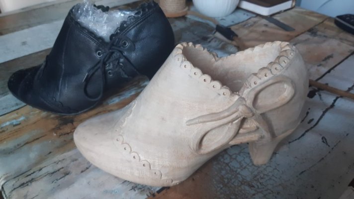

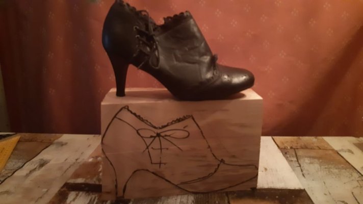

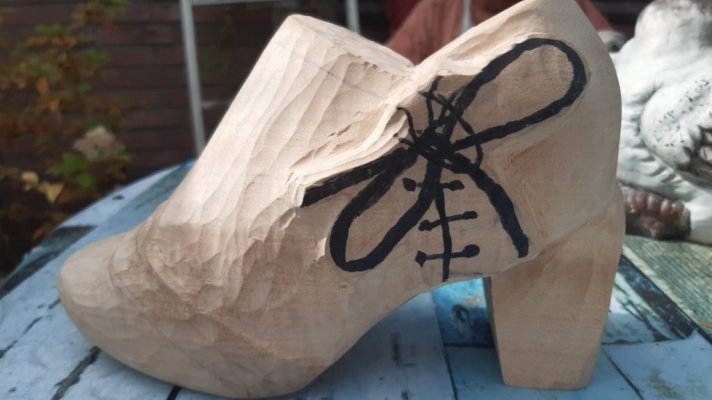

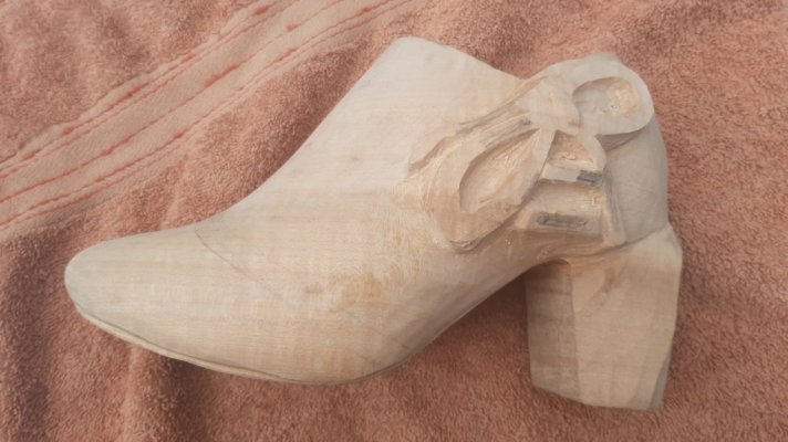

Vorige keer de heren schoen laten zien, dan nu het dameslaars met rits en veter. Dit laarsje is gemaakt van lindehout, zonder gebruik te maken van elektrische gereedschappen. Ik werk het liefst zo veel mogelijk handmatig. Dus veel met gutsen. Ik lees graag wat jullie ervan vinden.Bekijk bijlage 142680Bekijk bijlage 142681Bekijk bijlage 142682Bekijk bijlage 142683Bekijk bijlage 142684Bekijk bijlage 142685Bekijk bijlage 142686Bekijk bijlage 142687Bekijk bijlage 142688Bekijk bijlage 142689
