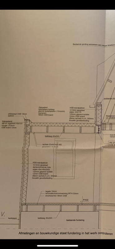

Beste forumleden,
Ik ben me aan het oriënteren op vergroting van mijn woning. Momenteel is er een uitbouw in HSB. Op deze uitbouw zou ik graag een extra verdieping realiseren in wederom HSB. Zou dit met de huidige constructie gaan?
Het dak van de bestaande uitbouw is opgebouwd uit balken van 45x220mm en 60cm hoh. Om de huidige uitbouw gelijk te laten komen met de woning hebben ze tussen de fundering en de uitbouw balken van 45x220mm geplaatst. Zou de huidige constructie een dergelijke constructie er op houden?
Wellicht iemand die mee kan/wil denken.
Groet AHK
    288 KB · Weergaven: 37

Een constructeur bellen. Dat ben je formeel ook verplicht als je al dan niet vergunningvrij gaat bouwen.

Je zal ongetwijfeld bij een constructeur langs moeten met deze plannen. De balklaag is maar een onderdeel, de wanden en fundering zal je ook opnieuw moeten berekenen.
Maar je wil natuurlijk ook wat praktische inzichten hebben. Ter info, mijn jaren vijftig huis heeft een verdiepingsvloer van 200 x 70 mm balken hoh 60 cm en overspanning +/- 5.3 m. Ik verwacht niet dat deze vloer aan de huidige standaard voldoet, maar hij doet al een tijdje zijn werk.

Ik had inderdaad al verwacht om dit aan een constructeur voor te moeten leggen. Jullie tips voor een constructeur?
