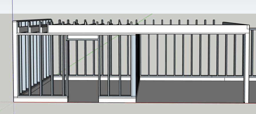

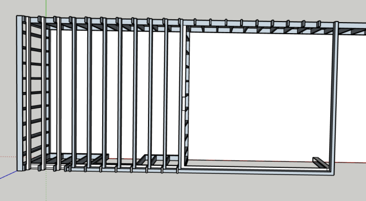

Hallo,
Ik ben aan het kijken om zelf een tuinhuis/bijgebouw van 8 x 4 te plaatsen in HSB. Er komt een ruimte van 4 op 4 die als tuinhuis moet dienen, en de overige 4 x 4 zou overkapping zijn. Voorlopig heb ik 50cm gerekend voor mijn dakconstructie. Iemand tips ivbm welke balken ik best gebruik voor mijn overspanning? Ik dacht zelf aan balken van 75x200 en dan gebruik te maken van hellingslatten die ik hiertegen bevestig. De balk voor de overspanning van mijn overkapping (onderste foto) zou ik nog iets hoger nemen, omdat alle andere balken hieraan bevestigd moeten worden
Hieronder een voorlopige schets (balken overkapping nog niet getekend):

Grtz Sander

is 50cm de hoh afstand van je balken?
Welke dekbedekking wil je doen? Is een hoh van 60 niet makkelijker? Dat is volgens mij een beetje standaard. Ook ivm plaatmateriaal/ isolatie enzo

50 is geen handige maat is samenhang met plaatmateriaal.
Meet de maten van je platen even en neem daar een deler van
dus rond de 60 of 40 cm
c24 voldoet 71*171-600 voor een standaard plat dak zonder grind of iets dergelijks
c18 voldoet 71*196-600
Sorry was niet goed verwoord van mij. De Hoh is momenteel op 40 gerekend (zelfde als de verticale staanders van mijn constructie). 50cm is de hoogte die ik voorzien heb van onderkant tot dakrand.
Dakbedekking zou EPDM zijn en een 8 cm isolatie. Ik denk dat ik er verder geen keien of zonnepanelen ga op leggen. Mocht dit er toch nog opkomen moeten de balken wss een stuk sterker?
Hoh wordt 40. Met 50cm bedoelde ik de hoogte van de dakconstructie.

Iemand een goeie tool of weet hoe of waar ik de draagbalk van mijn constructie(overkapping) best kan berekenen? Overkapping is ongeveer 4M, de dakbalken worden eraan bevestigd.
