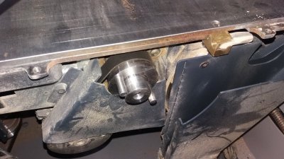

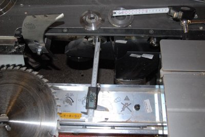

Zou iemand de 'vrije lengte' van de zaagas kunnen opmeten, van een machine die de dado-optie heeft?
brt
21 jul 2012
730
33
BE / Tienen
Kan indien gewenst deze van een Felder KF 700 opmeten, weet niet of de assen even lang zijn.
Let op bij bladen van een ander merk / oudere bladen: bij de overstap van mijn vorige combi naar de Felder kon ik geen enkel zaagblad van de oude machine op de nieuwe gebruiken zonder ze aan te passen (gaten meenemers herboren). Allebei asgat 30, maar de boring van de meenemers is anders. Weet nog altijd niet of er een eenduidige standaard is inzake de boring van die meenemers.
Petrolhead
4 mrt 2015
1.988
667
Liefst van een Hammer B3, ik had duidelijker moeten zijn.
Dan over de boring van de meenemers, daar heb ik al op zitten vloeken... Ze hanteren daar een drie-delige code, bijv 2/10/60. Wat maar zoveel wilt zeggen als 2 gaten van 10 mm diameter en 60 mm uit mekaar. Maar op veel zaagbladen en verkoopsites staat dit gewoon niet vermeld, raar genoeg.
*edit* ik zie hier net iets wat volgens mij overeenkomt met de gaten in bijvoorbeeld Felder zaagbladen: [FONT=&quot]PH02 = 2/7/42 + 2/9.5/46.5 + 2/10/60. Straks even nameten.[/FONT]
Petrolhead
4 mrt 2015
1.988
667
Da's exact wat ik bedoelde Rinus, bedankt! De afstand klopt, dus het lijkt erop dat mijn B3 ook de dado optie heeft?

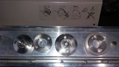

De sticker is misschien ook een indicatie. Ik kreeg er overigens ook deze twee flenzen bij, heeft jouw B3 deze ook?
Ik heb tot nu toe het Leitz verstelbare groefblad dat er bij zat gebruikt, daarmee is de hoogte wel beperkt tot 15mm.
R de Gelder
26 jan 2017
138
Deze flenzen zitten er ook bij, wat er ook bij zit is een smallere inlay voor in het blad die de inlay voor gebruik van het zaagblad vervangt, wat is volgens mij mis is die sticker ik kwam er zelf achter dat als je de voorrits gebruikt er een blad van 250mm op moet(is niet vermeldt in technische omschrijving), zal morgen eens kijken of ik die sticker kan vinden.
Petrolhead
4 mrt 2015
1.988
667
Bedankt voor de info! Die sticker is ook gewoon zichtbaar op jouw foto ;) Hangt alleen op een andere plaats.
