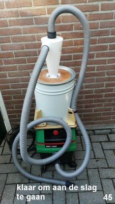

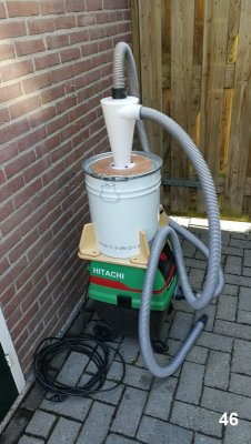

Toen ik met de bouw van de freestafel ( zie: Freestafeltje op workmate) bezig was , waren mijn gedachten ook al bij de bouw van een cycloon afzuiging ,
die ik vanwege plaatsgebrek in het schuurtje bovenop mijn stofzuiger moest monteren . Ik had al gezien dat dat met een plaat op de stofzuiger moest lukken .
Ik las hier op het forum , dat een medelid een 30 ltr stalen vat gekocht had bij H. Blom & Zn in Amsterdam .
Daar heb ik er dus ook een gekocht voor € 26,56 incl btw en verzendkosten . Een stevig vat met 2 rillen in de wand voor extra stevigheid .
Stalen deksel , voorzien van een vaste/dichte foam afdichting en stevige klemband .

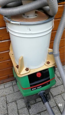

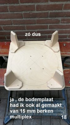

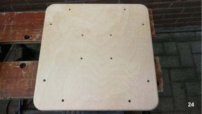

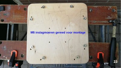

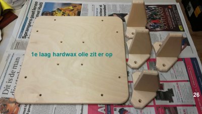

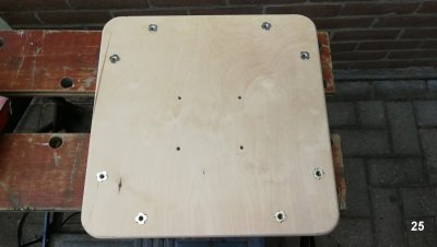

Ik ben dus aan het meten gegaan aan de stofzuiger en het vat om te bepalen hoe groot de montage plaat moest zijn .

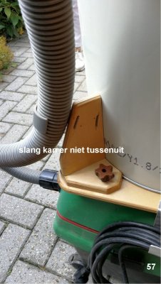

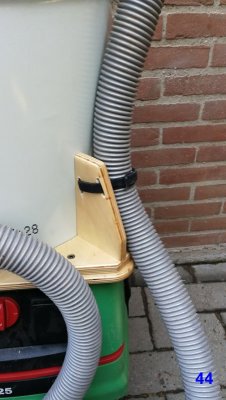

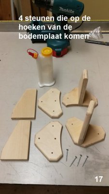

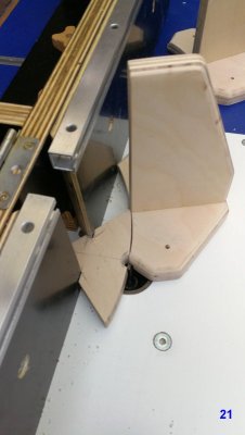

Ik wilde het vat tussen 4 steunen - op de hoeken – klemmen . Dacht dat dat wel voldoende zou zijn .

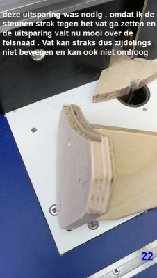

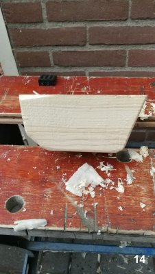

Wat verderop in de bouw bij het willen monteren van de steunen , stootte ik letterlijk en figuurlijk tegen de fels rand aan waarmee bodem en zijkant aan elkaar verbonden zijn .

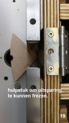

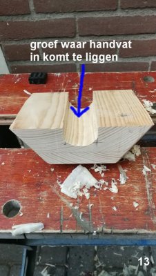

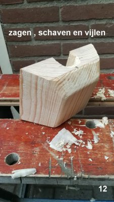

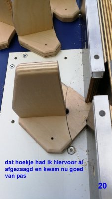

Hé , dacht ik , als ik nu een uitsparing zou kunnen maken in de bodem van de steun , dan kan het vat straks ook niet omhoog .Ja maar hoe ga je dat doen ?
Ineens bedacht ik me , dat ik de kwart ronde reststukken nog had liggen die ik met de lintzaag van de voetjes had gezaagd .
Daar ik de nieuwe fence met 45 gr. borden al op de freestafel gemonteerd had , moest ik een paar inkepingen maken in het reststukje ,
dan kan ik dat tussen de 2 borden van de fence klemmen . Dat zie je straks wel bij de foto reportage .

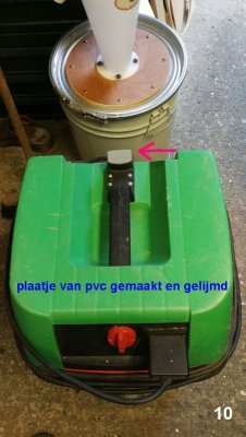

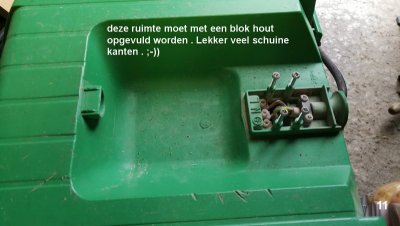

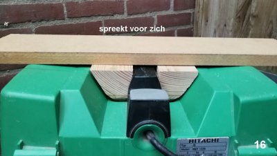

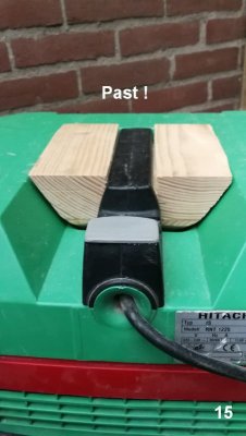

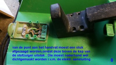

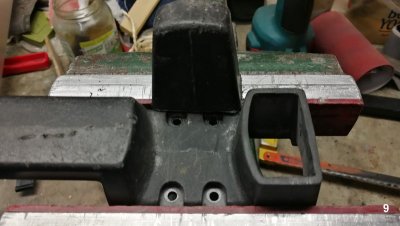

Op de stofzuiger zit een handvat met een punt er aan , waar je het snoer aan kunt hangen . Doch omdat ik een vlakke montageplaat op de stofzuiger wil monteren ,
moest die eraf gezaagd worden . Ook moest ik de ruimte onder het handvat opvullen met een blok hout , omdat ik hier straks de montageplaat aan vast moet schroeven .

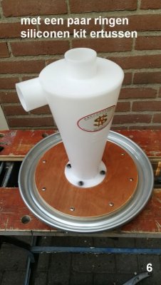

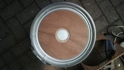

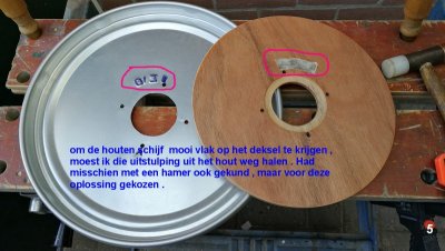

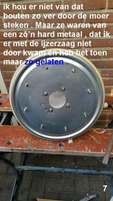

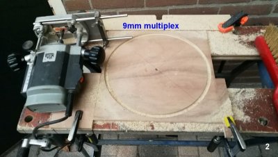

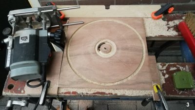

Het deksel van het stalen vat vond ik wat “slapjes “, daarom heb ik een ronde 9mm multiplex plaat gemaakt/gefreesd en die op het deksel geschroefd .

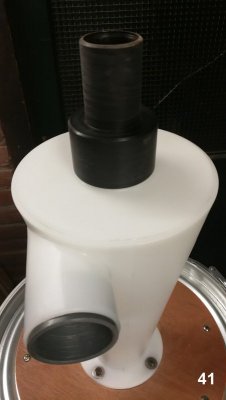

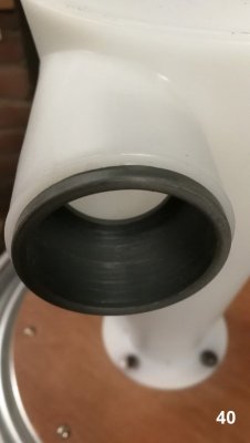

Toen ik de cycloon ontving en uitgepakt had , zag ik dat de montageflens er nogal “gegolfd “ uitzag .
Ik heb hem toen in de bankschroef geklemd en m.b.v. een verfbrander de flens wat warm gemaakt zodat ik deze kon richten cq vlakmaken . Dat is goed gelukt .

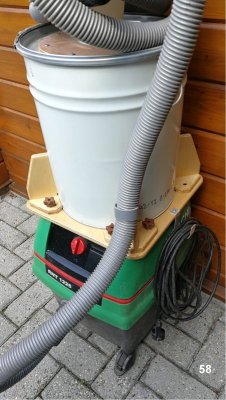

De cycloon heb ik gemonteerd met wat cirkelvormige rupsen siliconen kit ertussen .
De cycloon heb ik bij Ali en z’n 40 vrienden besteld voor $15 , incl. verzenden .
Ik heb hier op het forum al gelezen , dat dit niet de favoriete cycloon is voor sommigen en ook dat het bovendeksel los kan raken .
Ik wacht maar af of dat ook gaat gebeuren . Bij mijn cycloon hangt er bovenin niet zo heel veel gewicht aan ,
de slang heb ik geprobeerd te ondersteunen door deze aan een van de steunen te binden met een klittenband .
Wordt in de toekomst waarschijnlijk wel vervangen door wat anders , voldoet niet helemaal .

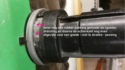

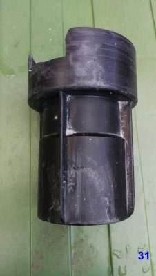

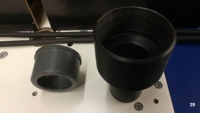

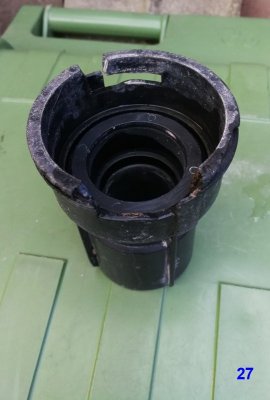

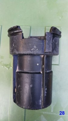

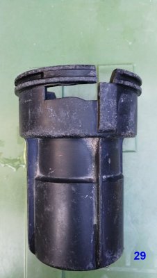

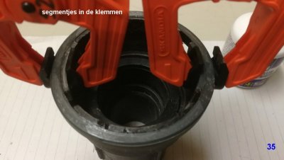

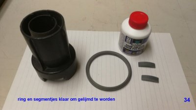

Ik heb vorig jaar een Hitachi RNT 1225 stofzuiger op mpl gekocht met 2 slangen erbij .
Eén slang was in orde , maar bij de andere was de koppeling ( aan de stofzuiger) uitgebroken .
Ja , wat moet je er mee denk je op dat moment en ik heb hem dus aan de kant gelegd .

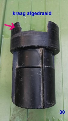

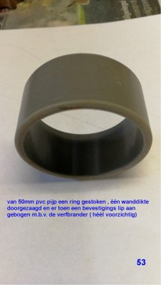

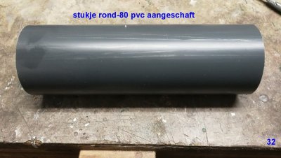

Maar tijdens de bouw van cycloon afzuiging ben ik hem opnieuw gaan bekijken of ik misschien de koppeling kon repareren .

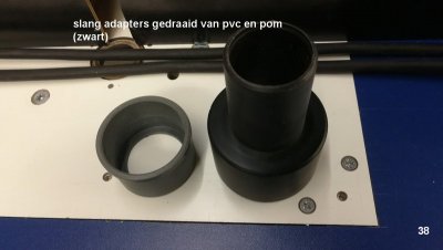

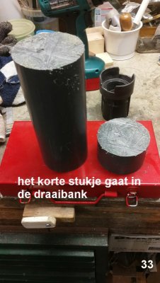

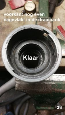

Dan kon ik de andere – goede- slang in tact houden . Dat moest wel gaan lukken als ik de borst van de koppeling af zou draaien en
dan van pvc een nieuwe ring draaien en die er op lijmen . Ook heb ik een 2[SUP]e[/SUP] ring moeten draaien met een kleinere diameter waar ik 2 segmentjes uit heb gezaagd .
Dat zie je straks . Na de reparatie en bij de montage heb ik de slang in 2 passende lengten gezaagd .
Oh ironie : een paar weken terug zag ik online zo’n zelfde (denk ik) koppeling staan voor € 10 !!
Maar goed , ik vind het leuk om dingen te repareren . Het geeft altijd een goed gevoel als je het een en ander kunt repareren , vind ikzelf .

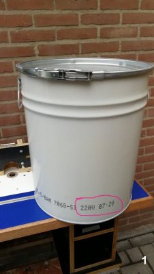

Tijdens de bouw van de freestafel had ik dus dit vat besteld .
Maar wat zie ik staan op het vat ? ’s Morgens om 2 min. vóór half acht staat er 220 V op . Zou dat door de statische elektriciteit komen ?
Gelukkig heb ik er geen last van , want om die tijd lig ik toch nog tegen de binnenkant van mijn “ luiken “ aan te kijken .

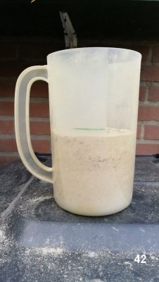

Deze maatbeker had ik gevuld met zaagsel uit de stofzuiger , wat met de beker geklopt en toen een streep gezet .
De bak van de stofzuiger goed schoongemaakt en toen aan het testen gegaan met de cycloon . Zie link naar het filmpje , onderaan .
Na de test het zaagsel uit het cycloon vat weer in de maatbeker gedaan en goed met de beker geklopt om het zaagsel ín te doen laten zakken .
Waarschijnlijk meer/beter als er voor , want het zaagsel stond een goede halve centimeter onder de streep .
Het stofzuigervat daarentegen , was volkomen schoon en dat is voor mij het voornaamste .

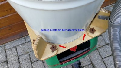

Jan,
Welkom bij de vele tevreden cycloon gebruikers, mooie oplossing zo met het blik bovenop. ook mooie verlopen die je hebt gemaakt.

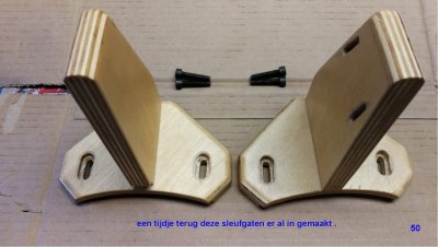

Ik vraag me alleen af waarom je niet de mogelijkheid hebt gemaakt om het vat er simpel af te kunnen halen door 2 van de vatklemmen, om ze zo maar even te noemen, met sleufgaten uit te voeren en dan een draadeindje met knop zoals je bij de freestafel hebt gebruikt? Dan draai je die los schuift ze een stukje opzij en je kan je volle vat er zo aftillen, de M5 inslagmoeren zitten er al in.

@ Fantic ,
Ik ben vanmiddag nog eens in het schuurtje wezen kijken en ja ..... je hebt helemaal gelijk . Ik vind het nú stom dat ik daar zelf niet opgekomen ben .
Wat ik nog wel weet wat ik dacht tijdens de bouw , is : even 4 boutjes losdraaien met een T-type inbussleutel en het vat kan eraf . Ik ga dat toch niet zo dikwijls hoeven te legen en dat geldt nu nog .
Bedankt voor het meedenken en het is een kleine ingreeep om het zo te maken zoals jij bedoelt .
En je had ook gelijk met het deksel wat ik noemde : dat is van de bovenkant van de cycloon . Dan was de tekst van jou , die ik toen gelezen heb ? ;)

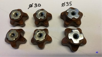

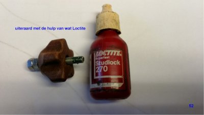

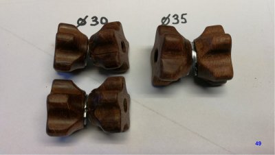

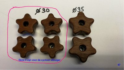

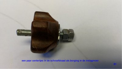

Ik ben weer even terug hier n.a.v. een opmerking van @Fantic in Maart . Het ging erover waarom ik geen sleufgaten in de voorste 2 steunen gemaakt had . Dat was gemakkelijker om het vat te demonteren als het vol is of wat dan ook . Daar was ik het volledig mee eens en heb kort daarna al een paar sleufgaten in de steunen gemaakt , maar nog met behoud van de inbus bouten .
Deze week heb ik wat kleinere knoppen ( als die bij het freestafeltje) getekend en gemaakt . Hierin een M5 draadeindje verwerkt en het werkt perfect . Meteen ook van een 50mm afwaterings buis een klem gemaakt om de slang tussen de stofzuiger èn de cycloon vast te zetten . Dit had ik al eerder aan gegeven in dit topic . Voor mij is nu het hele project klaar , alleen een klein minpuntje is dat in de huidige opstelling - stofzuiger+cycloon tegenover mijn werkbank - de slang eigenlijk 1 à 1,5 m te kort is om overal goed bij te kunnen om de werkomgeving wat schoon te zuigen . Voor het werk met de diverse machines is de lengte correct . Ik laat nog even wat foto's zien van de laatste modificatie :
