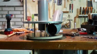

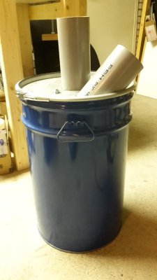

Als je een lintzaag hebt en aan een 60 litervat kan komen (Goedhart vaten in Haarlem bijvoorbeeld)
En je bent een beetje handig met de lintzaag(cirkeljig maken), dan kan je je wellicht wagen aan een Thien baffle, zoals ik heb gedaan.. Compact en vreselijk effectief (eerste poging ws. iets goeds gedaan.. :) )

Benodigdheden:
  • Vat: bij Goedhart Vaten in Haarlem dus
  • 18 mm betonplex.
  • Draadeind M10
  • 12 mm koperen/stalen buis (waar het draadeind inpast voor een gladde afwerking)
  • wat M10 ringen en moeren
  • 100 mm regenwaterafvoer pijp en 45 graden bocht
  • Siliconenkit
Kosten: een tientje of 5..
http://www.jpthien.com/cy.htm Deze site even goed doorlezen..
Een lintzaag om dus de bodemplaat en de sleuf uit te zagen, of anderszins, als je er maar mooie cirkels mee kan zagen. ik heb een schuin lopend vat, dus dat was even rommelen, het is nl. wel belangrijk dat het mooi aansluit. Daarnaast is het vat wat ik heb ook luchtdicht af te sluiten.
Circle jig:
Deze site kan je gebruiken om een template te printen om je aanvoerpijp in een hoek (ovaal) te kunnen plaatsen door je deksel: https://www.blocklayer.com/pipe-angle.aspx

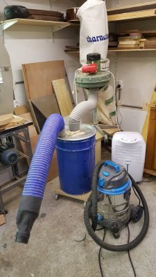

De breedte van de sleuf maakt nogal uit voor de hoeveelheid fijn materiaal die er naar beneden valt. Ik gebruik 'm icm een spanen zuiger waar dan nog een extra fijn (2 micron) stoffilter op zit. Ik heb minder dan 1% in m'n zak zitten. Na 4 jaar gebruik heb ik er 30 gram stof uit gehaald, de zak zit er dus voor de vorm omheen.. Blijkbaar heb ik de breedte van de sleuf in 1x exact goed gemaakt. Mijn advies zou zijn om de site van Thien en het forum daar goed door te lezen. De rest lijkt me vrij voor de hand liggend.

Wat voor afzuiging heb je er op aangesloten? Ik ben namelijk zelf niet echt te spreken over de afzuiging die m'n festool ctl midi oplevert i.c.m. m'n tafelzaag (dw745) en m'n chinese cycloon. De stof die afgezogen word komt wel redelijk netjes in de cycloon opvang bak, maar er komt eigenlijk wel erg veel nog de ruimte in. Als ik een dag bezig ben geweest ligt er een flinke laag stof door de garage.

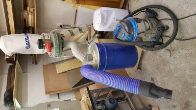

Ik heb hier een Elektra Beckum spanenzuiger op aangesloten (ook een DW745) en op de kap een Gamma bouwzuiger. Die heeft een slave- aansluiting, dus daar prik ik de zaag in, hoef ik alleen nog maar de EB extra aan te zetten.. Ze zijn ook allebei nodig, anders heb je dus idd een berg stof je ruimte in.. De berg stof door de kap wordt vaak onderschat. Daarnaast is met de Chinese cyclonen soms de hoek van de cycloon het probleem, die moet wel echt goed zijn. Vraag me niet hoe groot, maar de originele Dust Deputy heeft dat probleem getackeld.
Op de EB zit een 2 micron filter https://www.charnwood.net/products/filters. Bij elkaar werkt het als een trein
Krijg de foto niet gedraaid helaas.. Gebeurt eigenlijk nooit...
